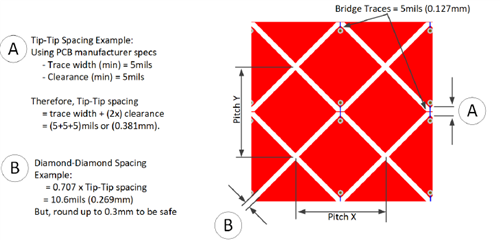

器件型号:MSP430FR2676 各位专家、您好!
我想知道下图中红色接线的厚度。
是否可以使用与 MSP Tx (或 Rx)信号线路相同厚度的导线?

Sasaki-San、您好!
钻石之间的连接迹线应尽可能小、通常为5mil (0.127mm)、但请咨询 PCB 制造商、了解最小迹线规格。 有关更多详细信息、请参阅随附的。 偶然、您是否使用 OpenSCAD 脚本生成 SLAA891中所述的菱形图案、使用 OpenSCAD 实现传感器设计自动化? 如果是, 我已附加了更新版本的触控板脚本。
e2e.ti.com/.../CapTIvate_5F00_trackpad_5F00_electrode_5F00_design.pdf
