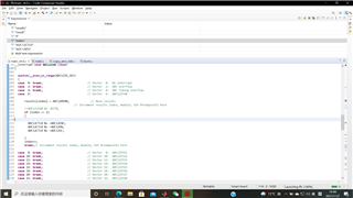

大家好、
客户设置一个 ADC 中断函数、将数据从 MEM0导入到其自己设置的数组中。 在收集数据样本后、ADC 直接在中断功能中关闭(ADC12ON ADC12ENC ADC12SC 直接设置为零)、并根据调试结果、客户设置 index=2作为关闭 ADC 的条件:

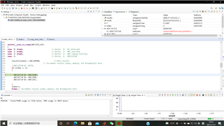

在检查所有步骤、index=2并执行 Close ADC 语句并结束中断函数运行后、中断函数会再次运行、并且根据语句索引为+1; 运行完成后、单片被停留在中断功能的末尾、不能跳出并且不能执行 CCS 接口上的暂停按钮。
此时、index=2、并执行 if 内容。
此时、索引=3不是使用 index++指令执行的:
此时、索引= 4、上面运行的三角形按钮会自动转换为暂停键按钮、程序不能暂停:

您可以帮助检查此案例吗? 谢谢。
