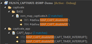

    您是否有禁用计时器中断的 API 列表?
    我想知道哪个 API 禁用计时器中断。
    Sasaki
    您可以像这样在项目中搜索函数 map_CAPT_disableISR
    您可以看到如下所示的搜索结果

    我找到了。
