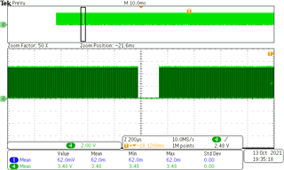

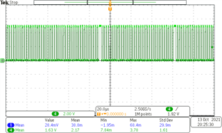

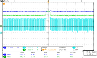

我的代码中生成的占空比有问题。 我在我的电源转换器中使用此代码、但在本例中、我只提供固定的占空比值、并且仅打开栅极驱动器电源(不运行转换器)。  但是、我会随机变化占空比、即使它是固定的、这也是我在闭环运行转换器时遇到尖峰的原因。 我在 下面插入了主代码的一个片段以及用于设置周期和占空比的函数。
我正在删除代码的子部分、并尝试找出问题所在。 对我来说、没有意义的是、当我只设置占空比值并调用函数时、代码运行良好、但添加代码行"Vbuck_new=3;"可实现随机切换。

下面的前两幅图显示了开关波形、最后一幅图显示了由于这种随机开关而发生的电压瞬态。

    正如我所理解的(?)、您关注的是示波器迹线中的这些间隙。
    在 SetDuty 中、您将使用 TDCLR 清除计数器(两次)。 我想您不想这么做。  清零计数器会将其返回到0、但不会触发 EQU0事件、因此它会使用清零时发生的任何输出来运行周期的第一部分。 使用切换模式会使这种效果变得更加复杂。 (我怀疑添加该赋值语句会改变元周期、从而 TDCLR 在"不良"时间更频繁地发生。)
    通常、您应该只让 PWN 运行。 CLLD 机制将在安全的时间(通过 CCRn 寄存器)更新 CLN 寄存器、从而避免更新毛刺。
    非常感谢。 是的、这就是问题所在、移除 TDCLR 有助于消除这些干扰。 函数中的第一个 TDCLR 实际上被注释掉。 我没有注释它是为了绕过代码、但主要问题是代码" TD0CTL0 |= MC_3 + TDCLR;"这一行中的 TDCLR
