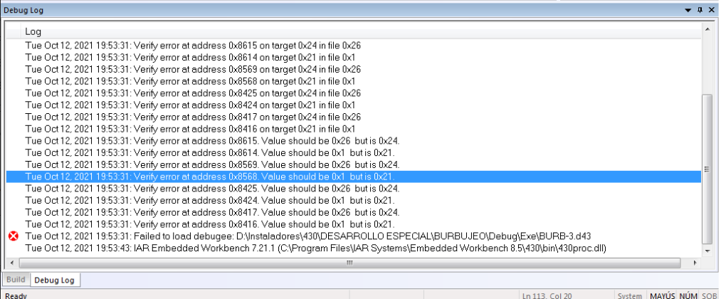

对我的 msp430fr2476 uC 进行编程和调试时遇到问题。
下图显示了 IAR 的调试日志:
有人可以帮帮我吗? 我找到的唯一解决方案是更改 UC。
谢谢。

    我尝试使用 MSP-GANG 编程器对 UC (相同的程序)进行编程、并使用 GANG 软件读取存储器。
    内存没有错误,地址具有正确的值。
    我将存储器副本放入读取状态。 在 IAR 上检查地址问题的值(Gang show ok)

    谢谢。
    我很高兴您能够使用 MSP GANG 成功进行编程。 我可以看到存储器地址具有正确的值、因此听起来它不是硬件问题。 IAR 项目本身可能存在问题(错误文件导致闪存问题)、请参阅此主题以了解类似问题[链接]。
