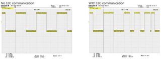

各位专家、您好!
关于 CapTIvate 的主周期、当 I2C 未通信时、似乎正在"ui16ActiveModeScanPeriod"周期内进行处理。
但是、当 I2C 通信开始时、该周期会有所不同。
对于通信、选择"__CAPT_REGISTERI2C_interface__"。 此外、通过切换 P1.1端口的高/低电平来确认主周期。
我想知道这样做的原因。
我正在使用的程序是:

    原因是在 while (1)循环中,代码将 CPU 置于 CAPT_appSleep ()中的低功耗模式; 如果没有 I2C 通信,则唤醒 CPU 的唯一中断是 CapTIvate 计时器(典型值为33msec)。  CapTIvate 中使用的 I2C 驱动程序是中断驱动的、因此发送或接收中断可能会导致 CPU 在 CapTIvate 计时器间隔之间唤醒。  这就是您看到 P1OUT.1切换的原因。

    感谢您提供信息。 我明白了。 I2C ISR 包含“__BIC_SR_REGISTER_ON_EXIT (LPM3_BITS);”。
    "_bis_SR_register_ON_EXIT (LPM3_bits);"是在一个定时器周期内运行主循环所必需的。
