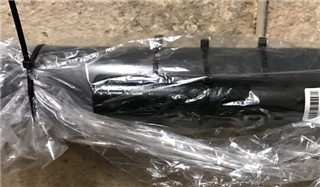

我是一个团队的一员、该团队开发了基于 MSP430FR6047的夹钳式流量传感器(无论如何都在这个过程中)。
现在在现场测试它。 我对哪些条件会产生错误126有疑问-未检测到 ups 或 DNS 信号
我看到了压电元件连接不正确时的错误。 但在这种情况下、传感器会进行测量、然后突然产生误差。
情况如下:
传感器安装在管道上并设置了参数、它开始按预期进行测量。
靠近传感器的是一个大型泵、它以不同的强度运行(就在图片左下角的外面)。 流动方向是从垂直管(右侧)开始、然后通过图中左侧的水平管。 该传感器安装在非常恶劣的环境中、因此它被透明的塑料袋盖住
当泵以高强度工作时、传感器停止测量、返回0x7E 或126错误。
一个原因可能是泵只消耗大量水、使管道暂时变空。 位置也不是最佳的、因为它靠近下游弯管和连接。
但我想知道其他哪些条件可能会导致该误差?
此致 Lasse

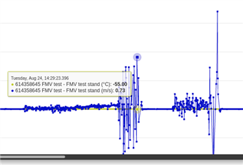

    是的。 通常、这仅显示测量中的大尖峰。 猜下面图片中空气进入系统的位置:-)
    但是、空气过多会像没有水一样。
    126误差也可能来自严重衰减的信号? 不过、这是有道理的。 在我用于检测最佳频率的算法中、我必须忽略(继续扫描)某些频率的该误差、尤其是800-900kHz 范围内较低频率的误差。
    您好、Lasse、
    是的、可以。 如果水中有大量溶解气体、通过对其进行搅拌可能会导致该气体从溶液中流出。 当这些较大的气泡位于换能器表面时、它可以使信号衰减到足以触发该误差。
