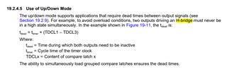

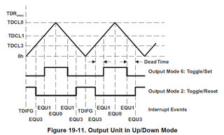

在为 H 桥生成互补 PWM 信号时、如何在向上/向下计数模式下设置死区时间? 在用户指南中提供了一个等式、但我不确定 ttimer 是指什么以及要使用哪些寄存器、因为当我只使用 TDCL1和 TDCL3时、代码不会在 CCS 中编译。 我还使用高分辨率模式来生成 PWM。

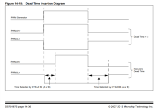

    与此相关的是、是否有一种方法可以为上升沿和下降沿分别设置与 Pico 33微控制器类似的死区时间值、如下所示?
    您可以在  上升沿和下降沿设置不同的死区时间值。 请 参阅 此图。

    感谢你的答复。 我是否可以遵循类似的示例来实现这一点? 正如我先前提到的、我希望具有与上升沿和下降沿相对应的不同死区时间。
    我的理解是、例如、当 CCR0寄存器达到与下降沿相对应的特定占空比时、我必须触发中断、 但是、如何延迟另一个 CCR1寄存器的计数开始、或者相反地在上升沿之前将计数器复位为0?
    在用户指南中、有分组比较锁存器可用于确保死区时间。 我不清楚如何利用它来设置死区时间。 您能解释一下吗?
