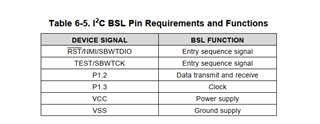

如果 BSL 配置为使用 I2C、则基本模块是 E_USCI_B0还是 E_USCI_B1?  是否有方法指定使用其中一种方法?
    您可以在数据表中找到以下内容。 您只能选择 P1.2和 P1.3
