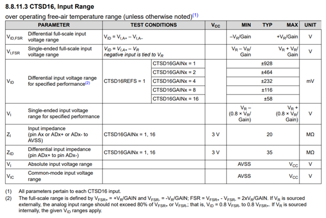

大家好、
您能否查看以下客户问题?
ADC MSP430 FG6425的输入电压范围是多少。
最大满量程范围+/- 928mV 意味着什么。 这是差分模式下的电压范围吗?
PGA 变化时电压范围的变化程度。
PGA 加倍会导致电压范围减半? 这是正确的吗?
