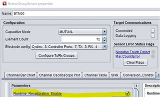

各位专家、您好!
让我了解一下运行时重新校准的规格。
请告诉我以下内容。
  • 如果我使用设计中心启用运行时重新校准、是否会校准所有按钮?
  • 是否可以仅使用传感器 ID 等校准特定按钮?
Sasaki
    视情况而定、它只会校准有错误的按钮。
    您可以通过自定义代码来实现此目的:
    周圣
    感谢您的支持。
