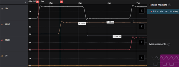

SPI 设置为从器件。  主时钟为312.5kHz
观察结果:
MISO 线路不与时钟输入的上升沿同步。
这种情况很少发生在上电复位后。 在软件的较长运行时间(几个小时)内也很少发生这种情况。
大多数情况下、一切都按照 SPI 规范正常工作、没有任何问题。
逻辑分析仪记录:
如果发生上述错误、可以在时钟线的上升沿和数据线的变化(MISO)之间观察到延迟。
这个延迟在运行期间增加、直到 MISO 线路的数据变化和时钟线路的下降边沿同时发生。
发生这种情况时、主器件将无法再正确解释传输的数据。
复位后的通信:
在复位后、可以观察到~750ns 的延迟。 MISO 线路应在上升沿改变其输出。

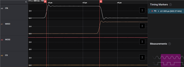

MISO 时序偏移:
复位300ms 后、数据线会进一步移向时钟的下降沿。
上次“成功”通信:
复位后的1.04秒、数据线变化几乎与时钟线的下降边沿一致。
处理器的 SPI 单元怎么可能以这种方式工作?

    钳位二极管看起来非常无用、因为它们钳位到的电压大于 MSP430内部钳位二极管导通时的电压。 它们还会增加相当大的电容。
    您的 SPI 代码具有竞态条件。 接收到校验和字节后、它将启用发送中断。 由于 TXIFG 被置位、这会排队等待一个立即中断。 ISR 是否会返回、下一个 ISR 是否会在需要前将数据放入 TXBUF 中? 这似乎不太可能 、因为最坏的情况下、您只有半个 SPI 时钟周期来完成所有这些工作。 这意味着传输的第一个字节将是 TXBUF 中挂起的任何字节。
    但不会影响数据输出时序。 您显示了数据输出时序、该时序从上升沿缓慢地移动到下降沿。 它会停在那里吗? 这是否随 SPI 时钟频率而变化? 换言之、移位是否在下降沿停止或延迟是否持续增加?
    感谢有关钳位二极管的评论。 我将向电子产品团队介绍此类二极管的必要性。
    然而、所有斜坡的上升和下降时间看起来都很好。
    我知道这种比赛情况。 这不是很好、但转换的第一个字节对主器件没有意义。
    在 MOSI 线路输出的数据到达 CLK 的下降边沿后、再发送的所有数据为零。
    在我的小齿轮中、这是由于开关外壳的默认部分或外壳10而发生的。
    从机似乎不再能够理解输入命令、因此会以零做出反应。
    因此、我不再能够观察边沿、因为零不包含边沿。
    从器件不会从该状态中恢复。 通信仅以零继续。
    我还尝试与半波特率通信。 这也不能解决问题。
    不幸的是,我没有关于半波特率试验的记录。
    如果我错了、请纠正我的错误、但 SPI 从器件通过主器件通过 CLK 计时的移位寄存器在内部实现。
    MISO 边沿随时间变化如何在硬件方面实现呢?
