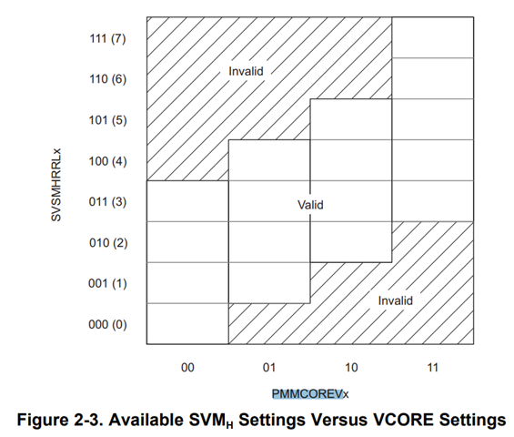

    您好、Koki、
    下图可能会对您有所帮助。 当 DVCC 低于 V (SVMH)时、SVMHIFG 被置位。 内容可在 https://www.ti.com/lit/ug/slau208q/slau208q.pdf 的 P105中找到。
    通过将 SVSMHRRL 设置为6或7、V (SVMH)可被设定为接近3V。

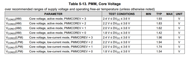

    顺便说一下、当 SVSMHRRL 设置 为6或7时、PMMCOREVx 应设置为11、这将把内核电压设置为1.93V。 可以在下图中看到它。
