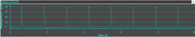

我有一个程序在1秒周期(大约)内采样50ms。 使用 LFO 进行时序、使用 ADC10进行采样。
50ms ->连续采样
950ms ->停止采样并在计时器脱离 LFO 运行时进入 LPM3
当在每个50ms 采样周期结束时进入 LPM3时、我运行以下代码:
// RFD sleep function
void SleepRFD(void) {
    ADC10CTL0 &= ~ENC;                      // Stop conversion
    ADC10CTL0 &= ~REFON;                    // Turn off reference
    RF_DET_OFF                              // Turn RF supply off
    ALL_LED_OFF                             // Turn LEDs off
    __bis_SR_register(LPM3_bits);           // Enter LPM3
如果我关闭基准(ADC10CTL0 &=~REFON;)、我得到一个大约0.012mA 的良好最小 Iq、这是我的电路的寄生电流。 但是、我进入 LPM3时会有很大的延迟、因此整个代码(采样和休眠)的平均电流消耗为6.6mA。 请参阅随附的图像、了解其 Energytrace 曲线图。
如果我将基准保持在 ON (//ADC10CTL0 &=~REFON;)上、我得到一个大约0.194mA 的较差最小 Iq、该 Iq 由基准电流消耗决定。 然而、代码快速进入 LPM3、所以总体代码的平均电流消耗(采样和休眠)为2.3mA。 请参阅随附的图像、了解其 Energytrace 曲线图。
查看电能迹线图、看起来关闭基准会导致 MSP430进入 LPM3的延迟。 为了使我能够关闭基准并快速进入 LPM3、我应该采取哪些不同的方式来关闭电源? 此外、为什么 Energy Trace 显示的估算电池寿命更长、从而使第一条迹线的平均电流消耗更高?

    您能否描述(或粘贴)您的 ADC10配置? 我想知道这是否与设置 ENC=0不会立即停止正在进行的转换有关[参考 UG (SLAU144J) 22.2.6.6]。 在任何情况下、我都不会期望这花费10s 的 ms、但这是一个开始的地方。

    经过进一步调查、我注意到 Energytrace 实际上报告的总能耗显著降低、显示了"lumpy"电流消耗和6.6mA 的平均电流。 这让我相信、在 Energytrace 内、能耗积分器可能工作正常、电流测量曲线可能工作不正常。 我们将在未来几天与一些测试设备进行验证。
    Energytrace 是否存在此类已知缺陷/限制? 我通常使用实验室设备进行此测试、但远程工作、访问该测试的权限有限、因此在这里稍微倾向于使用 TI 的工具。

    我找到了问题。 Energytrace 中存在未解析的错误。 请参阅以下文章:
    https://e2e.ti.com/support/tools/code-composer-studio-group/ccs/f/code-composer-studio-forum/893993/ccs-energytrace-way-off-current-measurement-on-a-rf-system
    这正是我看到的问题、也是一个非常相似的设计(向射频模块切换电源)。 相同的电流迹线和所有东西。
    当我使用测试设备测量我的功耗时、它是正确的(低)、并且电流迹线上的这些块不存在。 MSP 正在正确(快速)切换到 LPM3。 在我的案例中、Energytrace 的能耗值是正确的、但电流测量和布线不正确。 对上述 TI 论坛帖子中的错误进行详细分析、这一点非常有意义。
    还有其他一些文章报告了此错误、可追溯到几年前。 希望它可以得到解决。 在此之前、更广泛地告知用户此问题可能会有所帮助、以便他们可以在系统开发期间使用其他工具。
