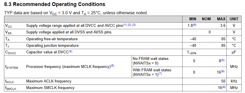

    3.如果您希望在-50至25摄氏度的温度范围内使用、则会违反-40摄氏度至85摄氏度的器件规格。
