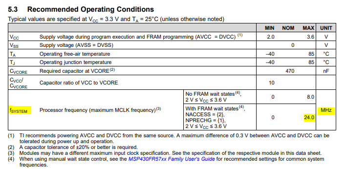

以下外部振荡器是否可用?
包括 扩频功能
  中心展频:±0.25%、±0.5%、±1.0%、±1.5%、±2.0%、±2.5%
频率:24MHz

    我的问题是 FR5738是否可以与包含以下特性的外部晶体配合使用。
    包括 扩频功能
    频率:24MHz
    我们的客户会想到精确的晶体产品、他们想知道 FR5738是否提供该产品。

    我已经了解过这个振荡器规格,我们没有指定任何关于中心频率展频的内容,但我们确实指定了最大频率。 表5.14显示了24MHz 输入的最大频率。 此外,还注意到“不能超过整个设备的最大工作频率”。 这在建议的工作条件中给出为24MHz。
     因此,它们不应使用任何有可能超过24MHz 的晶体。 我认为他们应该降低晶体的中心频率、以便为这些晶体容差留出空间。   至于晶体的扩展、这不应对作为 MCU 的 MSP430产生任何影响、但他们可能会注意到其应用中的这些时序差异、因为 MSP430将以不同的速度运行。 如果他们的应用能够处理频率的+-2.5%变化、则应该可以。

    您是否同意、例如、我们将向下扩展从24MHz 设置为-1.0%、并使用软件来处理它?
