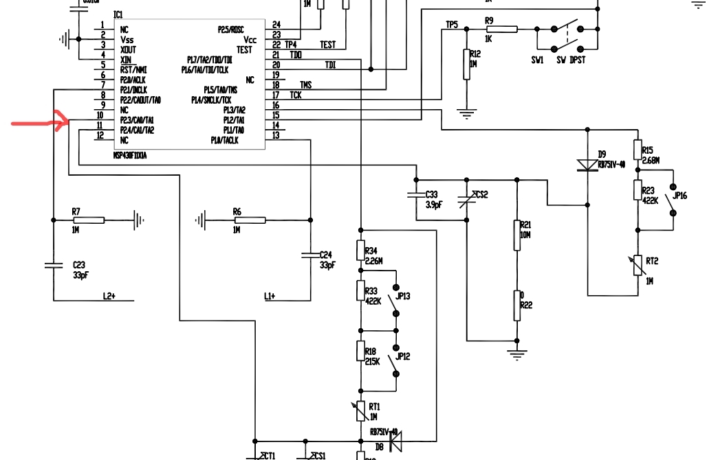

尊敬的 TI 设计人员或工程师:
我们的产品需要您的帮助。
当我们使用由贵公司开发的 MSP430-1121a 芯片时、我们遇到了以下问题:
当端口 p2.3和 P2.4用作计数时、温度将极大地影响计数值、
当温度降低时、计数将增加(从20度增加到5度、增加约15%)。
相反、当芯片外壳加热时、计数值将减小。
我希望 TI 能帮助我们解决这个问题。
    您可以共享一些代码吗?
    您是否说您缺少中断?
    您在统计什么?

    我们首先对 C32和 C33进行充电、然后对其进行放电、并将其与 VREF 进行比较、然后使用 P2.4对其进行计数。 P2.3是相同的原则。
    我们可以看到 VREF 随温度的变化而明显变化、这种变化会对我们的计数产生影响。 当温度降低时、计数值将增加。
    如何降低这种影响? 温度的降低将增加计数值。 请帮助我们解决此问题。
    您可能需要具有更好温度特性的外部 Vref。
    您确定您的电容器不会随温度变化吗?
    我们将电路中的 CS2电容器替换为56p NPO 电容器、结果仍然与描述一致。 使用吹风机的加热芯片可获得高温、将整个产品放入家用冰箱可获得低温。
    因此、我们确认出现计数差异的主要原因是芯片中的 VREF 随温度变化。
    要解决此问题:
    1、如何设置稳定的 VREF 并将其连接到1121A 芯片内部;
    2.选择一个具有更稳定 VREF 的芯片,这个芯片的封装与1121A 芯片的封装相同。
    您好、Harry、
    我们有专用的电压基准解决方案、这些解决方案应在温度范围内保持稳定、您可以在此处找到:
    https://www.ti.com/power-management/voltage-reference/series-voltage-reference/overview.html
    如果您将此基准与集成比较器配合使用、则应能够将其提供给比较器输入。
