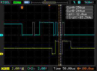

    我将此代码(通过指定的更改)放在带有 LIS3DH 的 F5529上、我得到的是世卫组织_AM_I = 0x33 (奇怪的是、与 LIS2相同)。
    我提供了自己的引脚配置、因此这可能是需要检查的东西。
    这是 MOSI (顶部)和 MISO (底部)。 [我使用了“插入”->“图像/视频”,然后单击“上载”按钮以获取文件选择器框。]
    我解决了这个问题...同一个 UCB 时钟上还有一个具有不同相位的 I2C。
    当我只使用 SPI 和 LIS2DE 编写一个小程序时、我就能得到了 WHO - AM - I
