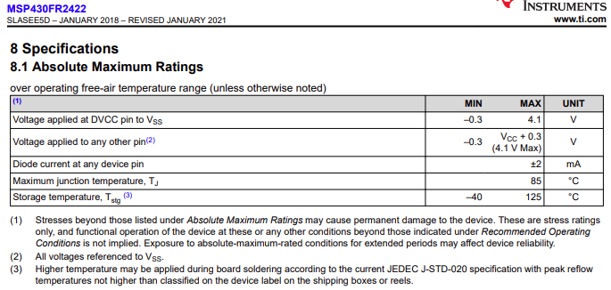

您好,
我正在尝试使 P1.1上的定制板上的 LED 闪烁,而我的中断引脚是 P2.2。 因此、我的主要目标是打开 LED 并保持打开、直到中断出现。 此外,当我要检查中断时,我还将手动为 P2.2提供+5V 信号。
LED  ->  P1.1
中断引脚  -> P1.2
此代码未显示错误。但不知怎么说、这不起作用、您能帮助我解决这个问题吗?
这是我尝试过的代码

    [引用 userid="480558" URL"~/support/microcontrollers/msp430/f/msp-low-power-microcontroller-forum/985686/msp430fr2422-led-blink-try-using-isr "]当我要检查中断时,我还会手动为 P2.2提供+5V 信号。
    对引脚施加+5V 电压超出器件的绝对最大额定值、可能导致损坏:
    在+5V 信号和 P2.2之间是否有一个串联电阻器来将保护二极管电流限制在2mA 以下?
    有关   一些背景信息、请参阅《MSP430和 ESD 二极管电流规格连接(安全)》。

    谢谢切斯特、这解决了我的问题。 我错误地取了输入、只是在 ISR 中找到了故障。
