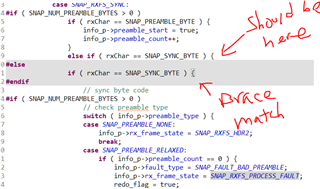

我的代码中有几个#if 编译器选项来处理一些 if-else 分支、具体取决于协议栈的选项。
当使用 IDE 执行对标识块的括号匹配时、非编译分支(例如#else 分支)具有跳转到该区域的括号匹配机制、而不是实际活动代码。  因此,与编译输出代码匹配的大括号会变得不同步(代码可能正常,这可能只是一个 IDE 问题,需要验证)。
请参阅此示例、其中 SNAP_NUM_PREAMING_Bytes 为1 (>0)、这意味着此处的#else case 不包含在生成的代码中并呈灰色显示。  但是、大括号匹配会忽略灰显的段、并与找到的第一个大括号匹配、而不是编译后的实际大括号。  这会导致#else 语句上方的语句由于不匹配而出现括号不匹配。
#if ( SNAP_NUM_PREAMBLE_BYTES > 0 )
                if ( rxChar == SNAP_PREAMBLE_BYTE ) {
                    info_p->preamble_start = true;
                    info_p->preamble_count++;
                else if ( rxChar == SNAP_SYNC_BYTE ) {
#else
#endif
                    // sync byte code
                    // check preamble type
                    switch ( info_p->preamble_type ) {
                    case SNAP_PREAMBLE_NONE:
                        info_p->rx_frame_state = SNAP_RXFS_HDR2;
                        break;
                    case SNAP_PREAMBLE_RELAXED:
                        if ( info_p->preamble_count == 0 ) {
                            info_p->fault_type = SNAP_FAULT_BAD_PREAMBLE;
                            info_p->rx_frame_state = SNAP_RXFS_PROCESS_FAULT;
                            redo_flag = true;
                        else {
                        break;
我没有检查生成的代码,但认为代码可能可以-此错误似乎只是 IDE 大括号匹配问题。  我的代码没有编译器问题;这只是编码/调试/可视化问题。

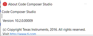

    您运行的是哪个版本的 CCS?
    很抱歉,我应该这样做。  我运行的是10.2.0.00009。

    [引用 userid="457730" URL"~/support/microcontrollers/msp-low-power-microcontrollers-group/msp430/f/msp-low-power-microcontroller-forum/1007080/msp430fr5962-ide-bug-brace-matching-doesn-t-honor-compiler-directives-if-and-matches-against-disabled-branches ]但是,括号匹配会忽略灰色的部分并与找到的第一个括号匹配,而不是编译的实际括号。  [/报价]
    我发现这些 Eclipse 错误处于与此相关的新状态:
    错误 222032  - [editor]支架匹配器应忽略未激活的代码
    错误 445323  Brace 匹配在禁用预处理器的部分中无法正常工作
    您好、Scott、
    由于这是一个已知的 Eclipse 问题、我们无法控制、因此我将此帖子的状态更改为已解决。
