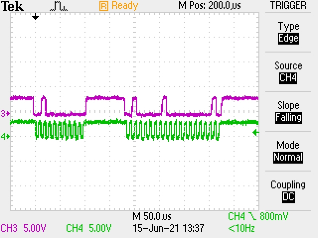

运行:未传输任何数据。 只提供地址!!!  为什么?
    嗨! 任何人! 帮助! 请!!

    执行这些测试时、您是否有一个实际的 I2C 从板、其从地址为0x20h? 如果不是、则可能会导致此问题。 主器件只发送地址、并且在它们从器件获得响应之前无法发送数据。
    现金 Hao
    是的。 可用!
    MSP430G2333+AD7998
    所有屏幕截图均来自连接到 AD7998的示波器
    在分步调试器模式中、写入 UCB0TXBUF 寄存器后、当读取时、我会在 UCB0RXBUF 寄存器中获得相同的数据!

    在调试器 UCB0RXBUF = 04h 和 R8=04h 中
    这意味着从器件正在响应!
    就像在"运行"模式中这样- 没有传输任何数据。 只提供地址!!! 读取后- UCB0RXBUF = 00h
    为什么处于写入模式的主器件不生成数据发送、而是立即启动停止过程?
    为什么他在分步调试中这么做?
