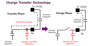

我正在阅读以下描述。
http://software-dl.ti.com/msp430/msp430_public_sw/mcu/msp430/CapTIvate_Design_Center/latest/exports/docs/users_guide/html/CapTIvate_Technology_Guide_html/markdown/ch_technology.html#mutual-mode-charge-and-transfer-phases
但我不确定在充电阶段为何对外部电容器充电。
RX 电极实际上是否有采样保持电容器或任何稳压器、如图所示?
我不知道为外部电容器充电的"电荷"来自何处。

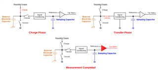

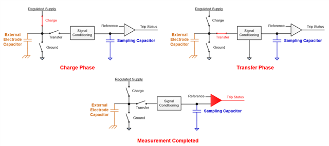

    TI 的电容式触控传感技术 CapTIvate 基于电荷转移集合。 原理包括:1)为传感器输入电容器充电;2)将累积电荷转移到内部采样电容器。 在两侧的电压 达到 内部比较器的触发电压之前、将继续执行此过程。 达到阈值所需的电荷转移数量直接描述了的大小。 当电容式传感器被人用手触摸时、 电荷转移编号将发生变化。 MCU 通过比较不同电荷传输周期的数量来感测触摸事件的发生。 MSP430使用电流镜来控制的输入电流 和的放电电流之间的比例关系、以便进行等效放大 并具有更大的范围。
    希望它能帮助您回答您的部分问题。

    我知道充电阶段和传输阶段是重复进行的、以进行感应。
    您解释  了"1)为传感器输入电容器充电"、但在下图中找不到"传感器输入电容器"。
    如果 RX 线在如下所示的充电阶段短接、我认为外部电容器不会在充电阶段充电。
    该文档还在充电阶段解释了"采样保持电路驱动 Rx 节点"。
    因此、我认为 RX 端口上实际上存在额外的电容器。
    我的理解是否正确?
    如果您能用更详细的图表详细地介绍互电容方法的电荷转移技术、我将不胜感激。

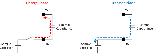

    您好 U-SK,
    对于 为传感器输入电容器充电、它指 的是寄生电容、您可以将其视为"外部电容器"。
    对于 TX 器件、只需将其连接到 GND 或 Vreg (1.5V)。
    对于 RX 器件、您可以参考下图:
    实际上  ,自 模式和互修改的方法是相同的。 唯一的区别是:
    对于自模式、它通过 RX 引脚为 RX 到 GND 之间的电容充电。
    对于互模式、它通过 TX 引脚为 TX 到 RX 和 RX 到 GND 之间的电容充电。 并且它保持 RX 引脚上的电压稳定、这只有助于 在 TX 到 RX 之间传输电容器。

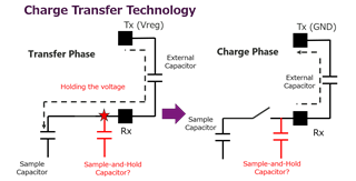

    您好、伊斯天、
    感谢你的答复。
    我仍然无法理解解释。
    下图中的哪一个可被视为 RX 引脚、在哪里可以被视为 TX 引脚?
    在下图中、我无法理解为什么在充电阶段、即使 TX 引脚是 GND、也要对外部电容充电。

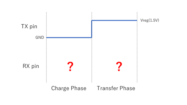

    我认为上图中 TX 引脚的电压如下、但您能告诉我 RX 引脚在每个相位中的电压是多少?
    感谢您的合作。
    U-SK
    您好 U-SK,
    您可以看到这个、您必须知道、对于相互接触、它将存在互电容和自电容。 电路是为了使 RX 引脚电压保持稳定、那么它不会将电流从自电容器移动到内部采样电容器。
    伊斯天
