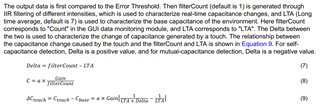

我从客户那里得到了有关 CapTIvate 机制的问题。
根据下一页中的描述、CapTIvate 外设内部有一个"偏移减影级"。
https://software-dl.ti.com/msp430/msp430_public_sw/mcu/msp430/CapTIvate_Design_Center/latest/exports/docs/users_guide/html/CapTIvate_Technology_Guide_html/markdown/ch_technology.html#signal-conditioning-sensitivity-related-functions
并且在每次电荷转移期间、块减去固定的电荷量。
我的客户正在使用互按钮、如技术指南的其他部分所述、触摸发生时传感器电容将减小。
然后、客户想知道、在某些情况下、减去的结果小于零。
是否确实发生了这种情况?
我在下面找到了有关该机制的更多说明。
https://software-dl.ti.com/msp430/msp430_public_sw/mcu/msp430/CapTIvate_Design_Center/latest/exports/docs/users_guide/html/CapTIvate_Technology_Guide_html/markdown/Conversion_Count_And_Gain.html
偏移块控制电荷传输的数量似乎等于"转换计数"值。
"转换计数"必须等于或大于"转换增益"。
然后、"转换增益"是偏移消减之前的电荷转移数量。
上述机制适用于未发生的情况和接触情况?
如果是、偏移消减值会改变未触摸情况和触摸情况?
或偏移消减值在校准阶段确定(即非触控情况)
触控情况使用相同的值?
如果是、则偏移减法结果似乎小于零。
请澄清。

    偏移、它不是固定的。 它根据增益和转换计数的设置进行动态更改。 对于转换计数和增益之间的关系、您可以看到:Filtercount 是转换计数
    客户可以自行测试偏移水平未固定。
    伊斯天

    转换结果将接近于 Conversion Count 的设置。 它表示充电和 转换时间。 实际上、它应该至少有一个充电和采样时间告知系统 检测已完成。
    调用校准函数后、偏移是固定的。 因此它不会发生动态变化。

    是的。
    因此、逻辑是、首先、它将使用精细增益和粗略增益来使计数大到 转换计数。 增益从大数变为小数。
    然后、它使用偏移量使 计数大于 转换计数。   偏移量从大数变为小数。
    最后、计数应略大于转换计数。
    希望它能回答您的问题。
