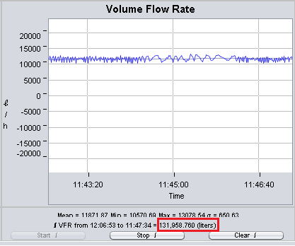

我使用 MSP430FR6043构建了一个燃气表、它运行良好。
现在我有一个问题、如何直接从 MSP430获得总体积流速、如 USS 中所示?   USS_lib 中是否有可用于读取的 API 或变量?
Barry
    您好 Barry、
    没有用于计算总卷的 API。 客户需要构建自己的功能。

    谢谢、您能为我提供该计算的公式或参考吗?
    Barry
    您好 Barry、
    您可以参考此公式。
    总体积= VFR *测量时间周期
    现金 Hao
