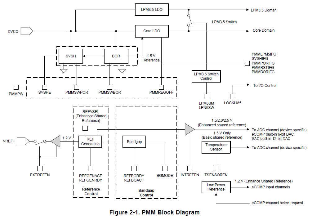

    对于1.2V/1.5V 关系、您可以参阅用户指南中的下图:
    1.2V 和1.5V 的源是相同的、但我不期望它们之间具有相同的电压关系。

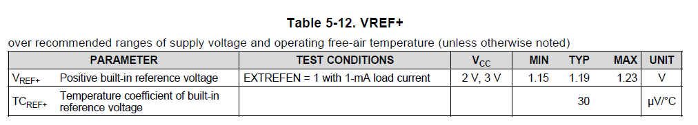

    我们的数据表中确实有 VREF+引脚最小值/最大值规格、但不适用于1.5V 基准。
    那么、关系是静态的、但在不同的器件之间会有所不同?
    Patrick
    尊敬的 Patrick:
    实际上、您建议我们在 VREF+引脚附近添加一个1nF 去耦电容说明。 非常感谢您的观看。
    从用户指南中的下图中可以看出、即使1.2V 和1.5V 共享相同的源(来自带隙电压发生器)、它们也没有完全线性的关系。 从那时起、我将会相同、不同器件之间的关系也会有所不同、即使对于同一器件、温度也会不同。
    我可以建议您还使用 TLV 数据应用基准校准、然后对 VREF+引脚电压进行"精确"测量。 但是、正如数据表所示、不同器件之间的电压会发生变化、很抱歉、这是我们现在可以提供的。
