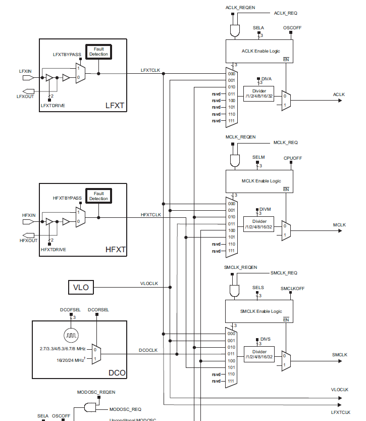

MSP430FR5969-SP 能否同时具有1个 SPI (连接到3个器件)、I2C、UART 并连接到 RS-422接口(通过 DS16F95WML-SP)? 我是否需要任何外部振荡器/时钟发生器?
此外、如何使用 USB2ANY 将 MSP430FR5969-SP 连接到计算机? 我在 snau288页的表2中找到了引脚排列。 我能否将引脚2连接到 MSP 上的 GPIO 以实现 CS、引脚3连接到 MSP 的 MISO 引脚、引脚4连接到 MSP 的 MOSI 引脚、 引脚8连接到 SPI CLK 引脚、引脚5连接到3.3V、引脚6接地并保持所有其他引脚断开?

    对于您的应用、您需要1个 SPI、1个 I2C 和1个 UART? 对吗? 我找不到 有关 DS16F95WML-SP 的任何信息。
    不需要、您不需要 任何外部振荡器。 但您需要更稳定的时钟。
    这是使用 USB2ANY 连接 MSP430FR5969-SP 的正确方法。

    是的、我计划目前使用1个 SPI、1个 I2C 和1个 UART。
    是否有推荐的稳定时钟? 从 launchpad 上可以看到、它们有一个4MHz 振荡器和32.7638振荡器。 是否需要这些?
    感谢您的深入见解!
    请参阅 UG。 如果要使用高频时钟、可以使用 HFXCLK 或 DCOCLK。 问题是  最高 频率 不能超过 HFXCLK。 对于 DCOCLK、 它将具有+-3.5%的误差范围。
    我的建议是:
    1.对于低功耗模式、您可以选择 LFXTCLK、VLOCLK (10kHz)、 MODCLK (5MHz)
    2.对于高频应用、您可以选择 DCO、HFXTCLK
    3.对于高稳定应用,您可以选择  LFXTCLK、HFXTCLK
    稳定时钟将具有低 ppm 值。 但它也会非常昂贵。
