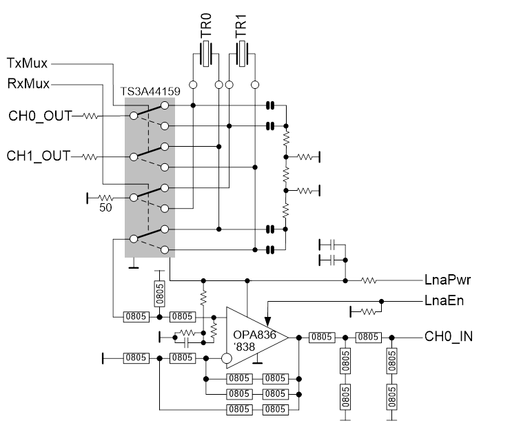

    你好,Srinivas
    我们正在构建自己的电路、并希望了解差分输出的性能。 因此、我需要对差分模式下的偏置行为以及我应该将哪个输入端子用于 RX 进行更多解释。 用户指南中的部分仅适用于单端应用。
    您好 Srinivas、
    我只是在6047演示板上对2个电容器(用于耦合 RX 输入和 TX)进行了去色、并将寄存器更改为2、同时 CH0和 CH1 TX 输出无信号。
    你有什么进展吗?
    是的
    您好、是的 H、
    小电路概念下的电流 限制。
    BTW。 "805"描述了 C 或 R 的组件尺寸、允许多种安装选项。
    该原理图是为'FR6047而设计的。  如果有偏置输出、则可以使用该输出
    在运算放大器的同相输入端设计的分压网络要简单得多。。
    关于差分模式的性能...
    两个输出都是阻抗匹配的(请参阅。DS)。 之间没有/低偏斜。 外部开关会产生额外的"插入抖动"。 这一点很重要、是开关本身的明智选择。 使用一些具有低导通电阻和高通道分离度的器件。 实现 高 PSRR 的电源电压滤波也很重要。 如果无法避免 SMPS 、请将 LDO 用作后置稳压器;如果无法避免、请使用在测量频谱之外运行的 SMPS。
    偏置输出电压随内部偏置选择一起改变其值。
    设计愉快、充满乐趣
        Johann
    您好 Johann、
    感谢您的详细答复。 如前所述、我在6047演示板上对两个通道的 Rx 输入和 TX 输出之间的电容进行了去色、首先使用 PCH0SEL=PCH1SEL=1、工作正常、可以看到脉冲输出。 但是、当我更改为  PCH0SEL=PCH1SEL=2时、两个通道的输出都是0伏。 我应该修改其他寄存器吗?
    仅在 PPG 触发脉冲时驱动输出。   仅 当脉冲被定向至 CH0时、请参阅图21-12 [DS]。    暂停期间(ping 前后)的输出电平由 SAPHAPLEV 寄存器决定。 在这里、它是序列中第1个 ping 的位0。 暂停期间的输出使能由 SAPAHPHIZ 寄存器决定。 第1次 ping 的位0。 SAPHAPOL 寄存器允许极性从开始。
    差分模式仅在与 ASQ...配合使用时可用。 这就是为什么您必须告诉 ASQ 应该在前后发生什么情况。
    您必须通过设置 SAPHASCTL0.ASQCHSEL=0来选择通道0作为输出。 开始时、只尝试一个一个 ping 序列、设置 SAPHASCTL0.PNGCNT=0。 可以了。 然后触发 ASQ => DONE。
    祝您乐在其中
      Johann
