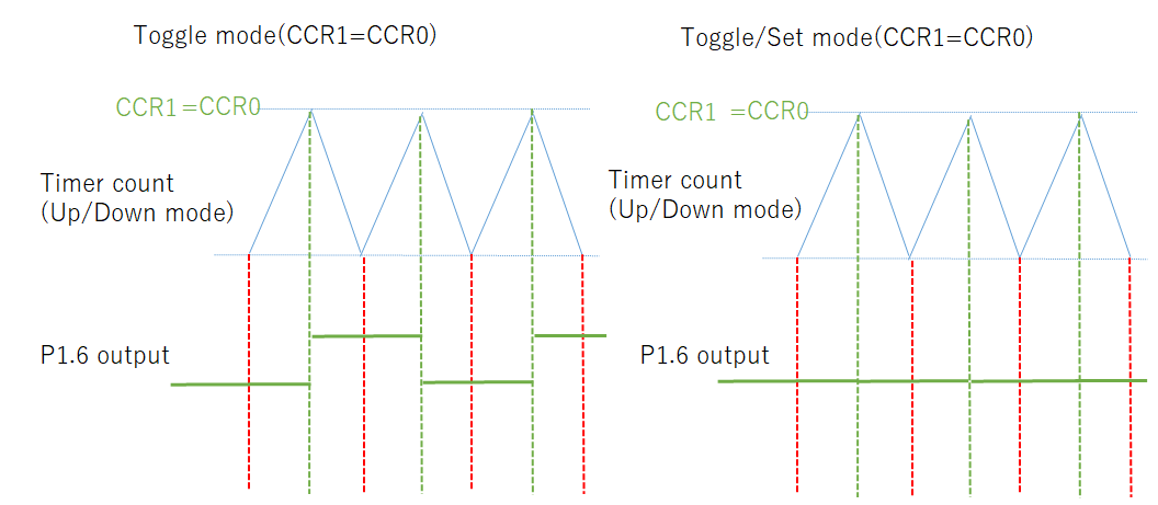

我的客户正在评估 MSP430G2553 Launchpad、并发现以下问题。
他配置 Timer0并在 P1.6上输出 TA0.1信号。
-向上/向下计数模式
- TA0.1输出为切换模式或切换/设置模式
- CCR1为0或等于 CCR0
随附源代码。 相应地更改了第17行和第18行。

然后、他得到了以下结果。
如果 CCR1=0:
如果 CCR1=CCR0:
切换模式工作正常、但切换/设置模式似乎出现意外行为。
您能否查看代码并告诉我切换/设置模式为何显示此类输出?

    您好、Wei、
    当客户尝试 CCR0=128、CCR1=32时、预期输出。
    您的意思是下面的意思吗?
    - CCR1=0为100%占空比(输出始终为高电平)
    - CCR1=CCR0为0%占空比(输出始终为低电平)
    谢谢、此致、
    田志郎一郎
    大家好、Tashiro-san、
    我认为这是计时器的规格。
    切换/设置模式通常用于获取 PWM 信号。
     当您设计 PWM 控制电路时、您期望 达到99.9%的值。
    当 CCR0=1000处于上行/下行和切换/设置模式时、CCR1的输出 在 CCR1=1时输出99.9%的占空比信号。
    当您递减 CCR1时、您必须预计不能为50%、而是100%、因为99.9 + 0.1 = 100.0。
    这就是 CCR1=0时输出为高电平的原因。
    同样、当 占空比值为0.1%时。  这是 CCR1 = CCR0 - 1时的占空比。
    CCR1的下一个输出值为0.0%占空比、这意味着当 CCR1 = CCR0时、电压较低。
