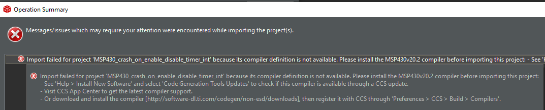

    [引用 user="Filip Dimitrov]但在我们的案例中、我希望现在和之后都删除 NOP。我尝试查看最新 的 MSP430优化 C/C++编译器 v20.2.0.LTS 用户指南 、但找不到有关_ _no_operation 内在函数的编译器优化器处理的明确声明。
    在使用 TI MSP430编译 器 v20.2-1进行的测试中、如果最大优化级别为4 "整个程序优化"、则以下 _no_operation 仍会导致程序中出现 NOP:

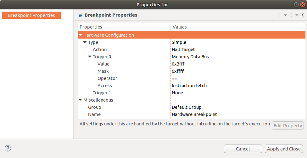

    [引用用户="Bruce McKenney47378]0x2008 (从0x214c 开始)左右、目标进入"正常"代码(0x10490)、变得难以捕捉。默认情况是 FRAM 或闪存的未使用部分将处于擦除状态、32位以上的解码为以下指令:
    FFFF FFFF 和.B @R15+、0xFFFF (R15)
     上述指令的间接自动增量寻址模式意味着在"虚拟分支目标"之后是擦除的 FRAM 或闪存、当 PC 通过擦除的 FRAM 或闪存 R15运行时、地址会递增并写入。 如果尝试写入受密码保护的外设、则会触发复位。 这解释了为什么由于 PMMPW PMM 密码违反(PUC)、测试可以被复位"。
    更改链接器命令文件以指定0x3fff (与从空存储器读取的值相同)的填充值"JMP $"意味着如果 "虚拟分支目标"未使用 FRAM 或闪存、PC 停止递增、从而阻止故障导致复位。 例如、在存储器区域中:
    FRAM :origin = 0x4000、length = 0xBF80、fill = 0x3FFF
    FRAM2 :origin = 0x10000、length = 0x34000、fill = 0x3FFF
    但是、我仍然没有确定发生"幻象分支"的确切点。

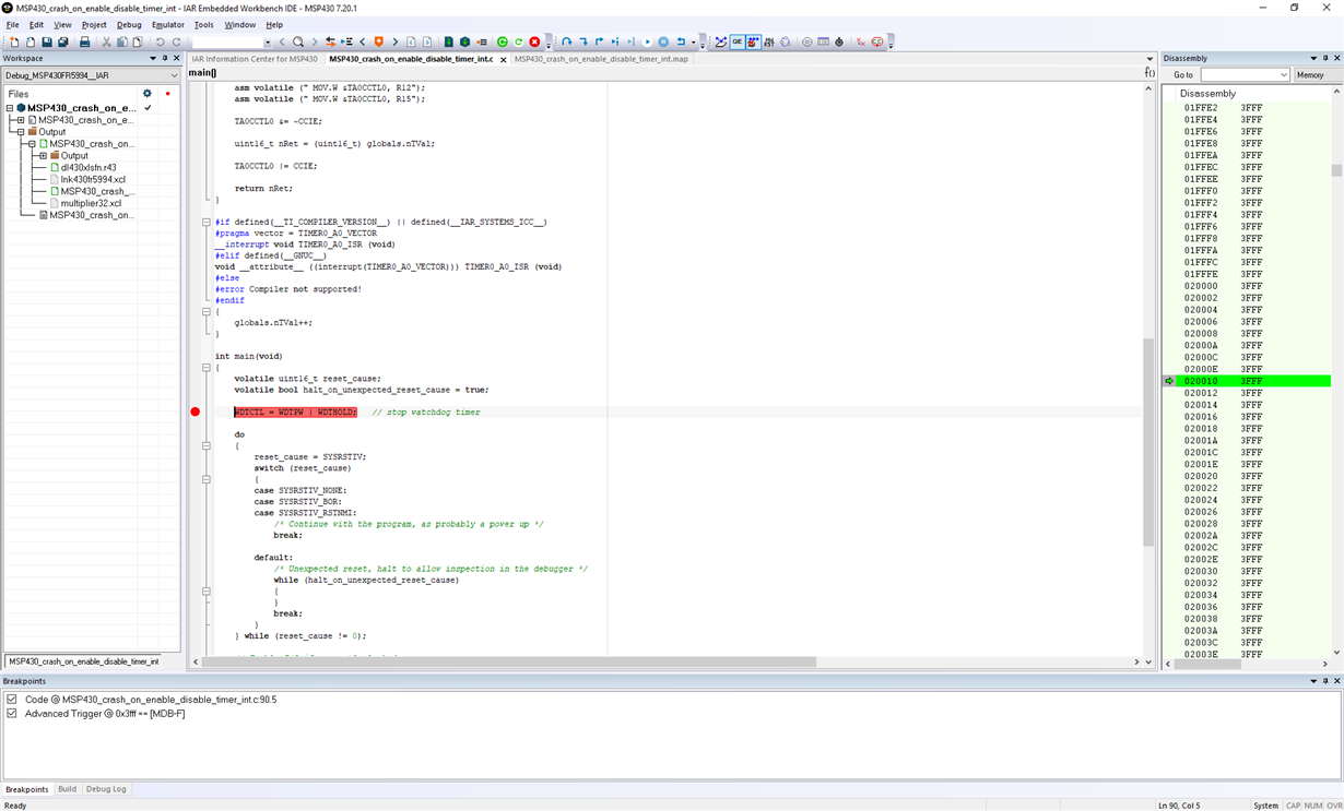

    以下断点用于检测"虚拟分支"故障何时跳转到用0x3fff 填充的未使用空间:
    在 MSP430FR5994故障点、全局变量为:
    globals.nTValunsigned long long0xFEEDABBADEADC2DF (十六进制)0x0020FA
    globals.nBlinkTimerunsigned int0xC2DB (十六进制)0x001C00
    内核寄存器为:
    PC0x01033ACore
    SP0x002BF4Core
    SR0x0009Core
    R30x000000Core
    R40x00FFFFCore
    R50x00FFFFCore
    R60x00FFFFCore
    R70x00A55ACore
    R80x00FFFFCore
    R90x000112Core
    R100x001AF8Core
    R110x00FFFFCore
    R120x00C2DFCore
    R130x000000
    Core R10 0x000000
    TA0CCTL0为0x0001 (CCIE = 0、CCIFG = 1)。
    在 TickGet16的指令中添加采样的寄存器值注释:
    010132:421F 0342 MOV.W &TA0_TA0CCTL0、R15 /* R15具有0x0010、这是 CCIE = 1且 CCIFG = 0 */
    64时的 TA0CCTL0值 TA0CCTL0 &=~CCIE;
    010136:F0B2 FFEF 0342 AND。W #0xffef、&TA0_TA0CCTL0 /* TA0CCTL0的 CCIE = 0,因此这已被执行*/
    66 uint16_t nRet =(uint16_t) globals.nTVal;
    01013c:421C 20fA MOV.W &0x20fa、R12 /* R12具有0xC2DF、它与 globals.nTVal 中的最低有效字匹配、因此已执行*/
    010140:421F 20FC MOV.W &0x20fc、R15 /* R15在该地址没有值(0xDEAD)、因此未执行*/
    假定 R15在 CCIE = 1且 CCIFG = 0的情况下、在清零 CCIE 的指令之前以及在 TA0CCTL0崩溃后 、 CCIE = 0立即采样 A0CCTL0、 CCIFG = 1这备份了理论、当 CCIE 在定时器中断激活前后被清除时、崩溃发生。

    我无法导入代码、因为我没有编译器 MSP430v20.2。 您使用的 CCS 版本是什么?
    我将 CCS 9.3与编译器版本 TI v18.12.4.LTS 配合使用。 我无法在线找到 MSP430v20.2。
    您能否对我的代码进行一些非常简单的更改来重现此问题?
    Gary
    [引用 USER="Gary GAO]您使用的 CCS 版本是什么?该工程是使用安装 了 MSP430编译器 v20.2的 CCS 10.0创建的。

    [引用 user="Gary GAO"]或使用 IAR ?我使用与 CCS 相同的源文件为 MSP430FR5994创建了一个 IAR 项目。
    当使用 IAR 构建程序时,程序仍然失败,在这种情况下,失败会导致 PC 跳转到无效地址0x020010:
    用于 MSP430 Kickstart v7.20.1的 IAR 被用来构建附加的项目(.zip 文件包含 IAR 和 CCS 项目文件、它们都使用相同 的 MSP430_crash_on_enable_disable_timer_int.c)。
    e2e.ti.com/.../6888.MSP430_5F00_crash_5F00_on_5F00_enable_5F00_disable_5F00_timer_5F00_int.zip
