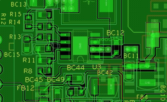

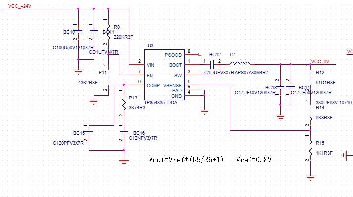

使用 tps54334开关电源芯片、24V 电压降至6V、负载轻、负载电流约为30mA。
运行四个月后、芯片被烧毁、故障率为30%。
Ω 现象是:SW 引脚短路、接地电阻约为4k Ω。 有些甚至对 BOOT 或 VIN 引脚短路。 有时、某些 PGOOD 也短路。
附件为原理图、PCB 图和 SW 示波器信号。
    使用 tps54334将24V 降至6V、负载电流相对较小、约为24mA。
    工作四个月后、芯片烧坏、烧坏率为30%。
    燃烧现象是:所有 SW 引脚对地短路、甚至某些 BOOT 引脚或 VIN 引脚对地短路、并且某些 PGOOD 引脚对地短路。
