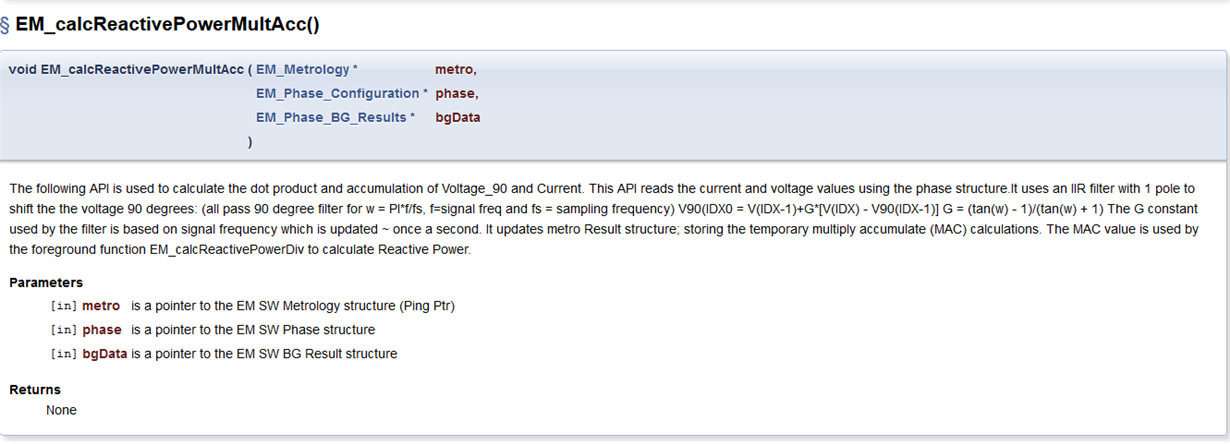

我将 MSP430F47187用于我们的开发。 我已经计算了电压和电流样本,从这些样本中,我计算了 RMS 电压、RMS 电流、功率和功率因数,但这些功率是绝对的,即没有符号, 所以我需要用符号(+)和-))来计算这些功率(有功和无功功率)。 简而言之、我需要通过该 MSP430进行四象限测量。
请再次以签名的形式正确计算权力和角度。

    您好、Peeyush、
    您是否熟悉 适用于 MSP430 MCU 的电能测量库以下 链接:
    此库使您能够计算以下参数:
    • Vrms
    • IRMS
    • V Peak
    • I 峰值
    • 有功功率
    • 无功功率
    • 视在功率
    • 功率因数
    等等。
    除了这个软件工具、计算无功功率的主要想法是将每个电压样本移动90度。
    从理论角度来看、有功功率通过此公式计算
    然后、无功功率通过一个简单差值的类似公式进行计算、该公式将瞬时电压转换90度。 这是公式
    因此、在微控制器中、这些积分被 sigma 取代。 我建议您查看 本文档的第8页
    如果您想了解如何在每个电压样本中进行90度相移、请查看我从电能测量设计中心 API 指南( RESULT_API 模块)捕获的下图
    如果您不想使用  MSP430 MCU 的电能测量库支持的 MCU 和平台、可以在器件上应用类似的想法(将电压样本移动90度)。
