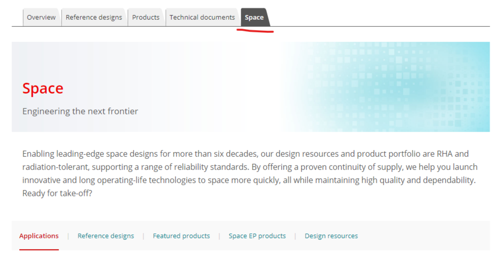

我发现这款器件看起来是航天飞行的候选器件、但我有一些问题、并正在寻找更多信息。
1. TI 在其航天级产品系列中还有其他产品吗?
2.是否有任何文档讨论电子产品作为轨道函数的能力和要求?
3.为什么空间论坛是只读的?  我尝试在那里发布我的问题、但无法发布。
4.是否有人知道任何其他描述电子产品 SE见 或 TID 要求的通用文档、具体取决于电子产品所处的轨道?
我不熟悉这一点、试图掌握太空电子产品的基本概念。
    1.对于航天器件、您可以在以下链接中找到:
    2.对于有关空间的文档和材料,您可以在此处找到:
    3.对于航天产品,它非常敏感。 因此、您无法在 E2E 上进行讨论。
    4.我想你可以在谷歌上搜索。

    Robbie 你好!
    我已将您的联系信息转发给您当地的 TI 领域(假设您位于圣地亚哥 Quartus 的位置)、如果有任何问题我们无法在公开场合讨论、他们会联系您。
    我们还有其他太空级组件、可通过访问 ti.com/spaceguide 找到 PDF、但是产品系列中没有其他 MCU 器 件、但我们有几个 C6000浮点 DSP。
    是否有任何文档讨论电子产品作为轨道函数的功能和要求?
    是的、在《MSP430FR5969-SP 的单粒子效应测试报告》(SLAK026)中、附录 C 针对几个不同轨道示例对 MTBF 进行了一些估算、这些估算是使用 CREME96进行计算的。
    为什么航天论坛是只读的?  我尝试在那里发布我的问题、但无法发布。
    我们更改了论坛中条目的路由方式、而不是专门针对高可靠性产品的论坛、现在请求会进入与器件功能相关的污垢、在本例中是 MSP430论坛-我们使其成为"只读"、因为我们仍然希望获得以前的答案。
    有人知道吗?是否有任何其他通用文档描述电子产品的 SEY 或 TID 要求、具体取决于它们所处的轨道?
    我们最近实际上发布了一本电子书、其中讨论了"电子产品的辐射效应(SGZY002)"、第一章从较高层面上讨论了辐射环境-此外、我们还提供了一系列视频培训供您观看(见下文)。
