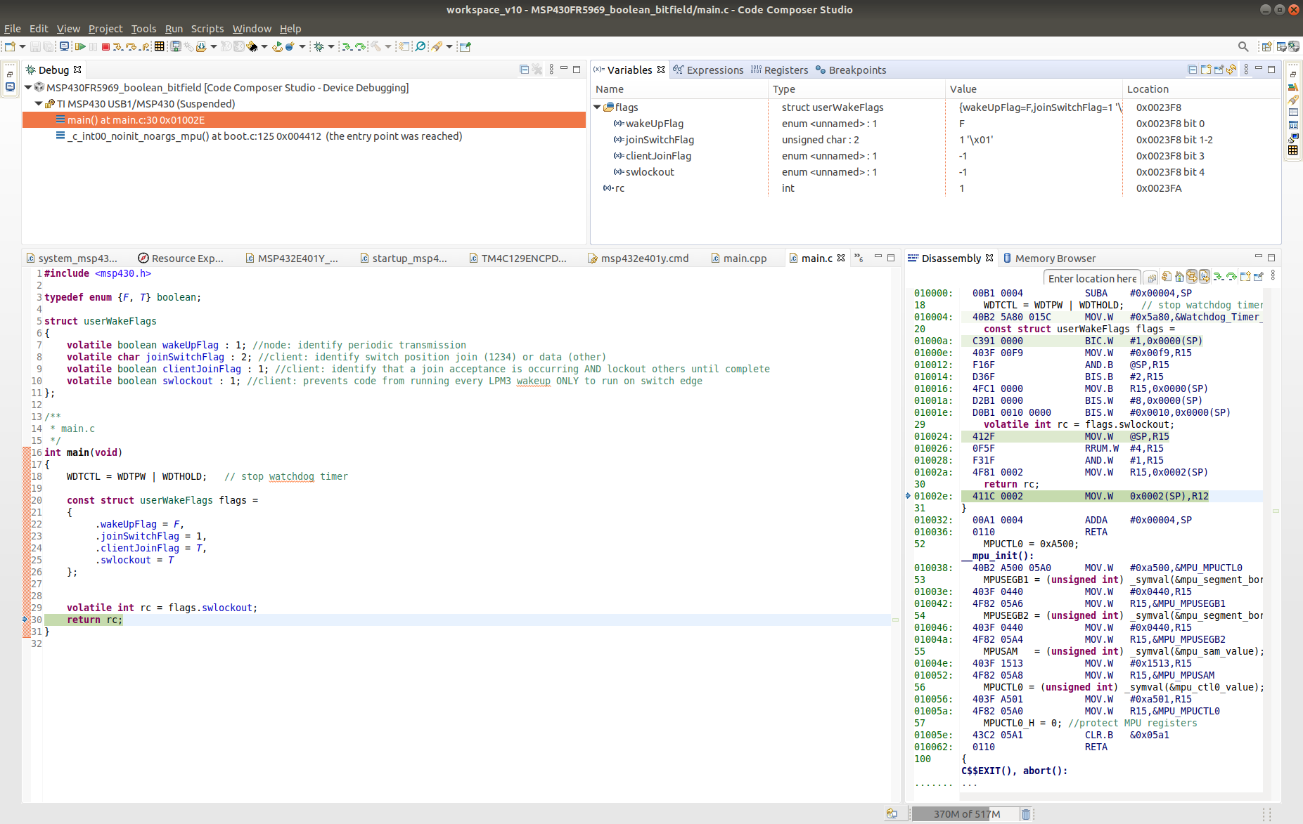

IncomingFlag 将显示为 T 或 F、有时还会显示一个较大的整数(即8564等)
但是,结构中的布尔标志显示为 F 或-1……
有人能不能向我解释为什么布尔值不总是只显示 T 或 F?  我想理解这两种情况...-1个案例一直没有显示 T. 大整数很少发生、而且似乎只发生在该标志上。

    我使用 CCS 10.1.1和 TI 编译器 v20.2.0.LTS 创建了测试:
    这表明 RC 变量的值为1、这意味着编译器认为 布尔枚举的基础类型是无符号的。
    但是 、调试器会将 userWakeFlags 结构中的位字段布尔字段显示为 F /-1、而不是 F / T
    我从 Compiler/MSP432P4111:用于存储枚举类型 线程的容器中记得、TI 编译器发出的 DWARF 调试信息不会指定枚举的底层类型、因此 CCS 调试器假定所有枚举都是有符号的。 这解释了观察到的行为。

    我怀疑通过将(有符号)枚举常量填充到1位字段中、您创建了1位有符号整数。 我以前从未想过这些、但我想这就是它们的样子。
    incomingFlag 的类型为"int"(16位)、因此它可以容纳更多的值、而不仅仅是 T 和 F。[参考 CC 用户指南(SLAU132S)第2.3.4节("--enum_type")。 SEC 5.6.1并不能真正回答问题。]
