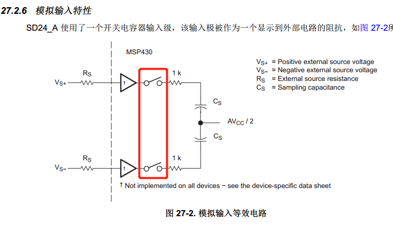

在芯片打开 ADC 以进行连续采样后、AD 通道输入的开关是否始终闭合?
如果它不总是闭合、那么每次生成 ADC 转换结果时、也就是下一次采样开始时、开关都会导通一次吗?
现在、ADC 的采样频率已调整为最高值、因为波形变化周期相对较快。 目的是尝试使采样波形不失真。 现在可以发现、在某些工作条件下、采样信号的相位正向偏移。 因此、请确认 AD 模块实际收集外部电压信号的时间点、以便排除故障。
电流采样电压变化不超过30mV、因此我认为这个滞后问题不应由 ADC 的阶跃响应引起。 我只能想到该开关对前端的影响
请帮助。
    SD24_A 是离散时间 Σ-Δ ADC;其实际采样(开关关闭)速率是调制速率。 该速率使用 sel 和 DIV 位进行设置、但通常约为1MHz。 [参考数据表(SLAS701B)第5.25]节
    设计人员的任务是提供针对奈奎斯特(OSR)频率的抗混叠滤波器(MCU 外部)。 简单的抗混叠滤波器(LPFS)易受频率相移的影响。

    要添加到 Bruce 的评论中、请查看 我们的《MSP MCU 上 Σ-Δ ADC 的常见问题解答》 (SLAA957)应用手册、特别是 《常见 MSP Σ-Δ ADC 配置问题解决方案》部分。 它涵盖了重要主题、例如外部电路对最小稳定时间、基准设置时间等的影响
