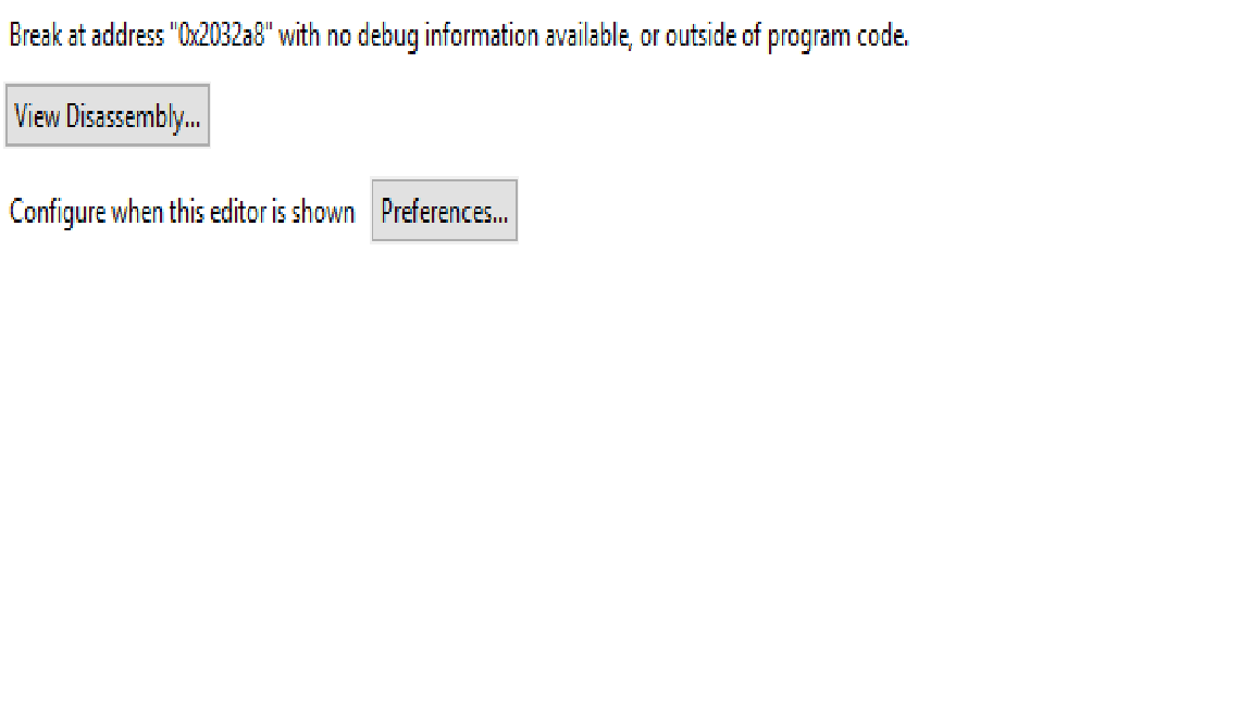

大家好,
我使用    http://software-dl.ti.com/msp430/msp430_public_sw/mcu/msp430/MSPBSL_CustomBSL432/latest/index_FDS.html 上的香草代码编写 CCS10
我可以在  launchpad 上安装 pot project、编译和启动调试器 ,但 运行时出现错误: break @ 0X2032a8
我在哪里?
我怎么做?
非常感谢
卡洛
    大家好,
    我要附加错误的 gif
    卡洛

    您好、Carlo、
    我导入了 BSL432_MSP432P4111示例项目、并尝试在 MSP432P4111 Launchpad 上运行。 我得到一个类似的错误、但位于不同的地址:
    "在地址"0x3d5e"处中断、没有可用的调试信息、或者在程序代码之外。"。 查看生成的存储器映射文件(BSL432_MSP432P4111.MAP)、该地址0x3d5e 对应 于 msp432p4xx_driverlib.lib 中的函数:
    00003d10 0000008c msp432p4xx_driverlib.lib:spi.o (.text:spi_registerInterrupt)
    我找不到地址0x2032a8、它是您得到错误的地址。 您能否从存储器映射中告诉我发生此错误的相应函数?
    Srinivas

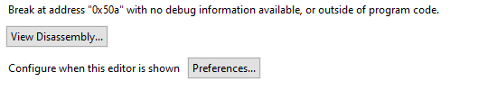

    按照 slau622j 中的分步操作、步骤6中会出现此问题。
    这是我的配置:
    - LaunchPad MSP432P4111修订版1.0
    - CCS  版本:10.0.00010
    -编译器版本:TI v15.12.7.LTS (我也尝试过 TI v.v.v.5.25.2.TLS)
    按照 slau622j 的分步操作、我创建了一个新的配置文件.ccxml、默认设置为。
    打开目标配置、单击启动所选配置、然后单击连接目标。 此时会发生错误。
    底部我报告了有关步骤6和相关问题的屏幕截图。

    您好、Carlo、
    Luis 在我试图在我的身边再现时提供了以下内容:
    • 步骤6:
    连接到目标器件后、CPU 可能位于林中的某个位置。
    这是正常的、并且是预期的、因为没有加载调试信息。
    具体地址也可能因器件状态而异。
    • 步骤7-8:
    加载后,设备将开始运行,但它实际上没有有效的复位矢量,因此它再次位于 limbo 的某个位置。
    如果您尝试停止,您将收到以下错误:(这也是可以的)
    • 步骤9:
    在停止 CPU 之后、您应该能够验证代码、这很好地表明它可以正常工作:
    • 步骤10-11:
    在 CPU 仍然暂停的情况下、我们可以强制 PC 开始执行:
    Srinivas

    您好、Stefano、
    在步骤8之后、在尝试步骤9 (验证程序)之前、您需要"暂停"器件/程序。 如果您不暂停、您将不能使用"Verify Program"选项。 这就是它变灰的原因。
    因此、在您尝试 Step9之前、在步骤8之后、请按暂停按钮暂停。 之后、您将能够尝试步骤9和"验证程序"。
    对于步骤10、也就是您通过修改链接器脚本所尝试的步骤、您能否按照文档步骤10中的步骤操作、但从 .map 文件中指定_c_int00_noargs 的地址。
    Srinivas

    您好、Stefano、
    Luis 提供了补充意见。
    您可以告诉链接器将 _c_int00_noargs 放在顶部。 这可以通过 Project Properties -> Build -> ARM Linker -> Advanced Options -> Miscellaneous 来完成。 您可以+(添加) _c_int00_noargs、如下所示:
    如果在此之后重建.out 文件、 则_c_int00_noargs 会放置在2020h。 这是我在我看来得到的内容、与文档类似:
    希望这能为您解决问题。
