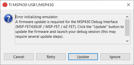

我正在安静地工作、即将达到项目里程碑和演示、以及... 死了。
CCS 表示需要进行固件更新:
MSP430:初始化仿真器时出错:MSP430调试接口(MSP-FET430UIF / MSP-FET / eZ-FET)需要固件更新。 单击"Update"按钮更新固件并启动调试会话(这可能需要几个更新步骤)。  更新期间请勿拔下接口插头。
我这样做了,但我对此感到遗憾。  电路板看起来会进行每次更新、但在每个新的调试会话中、我会得到:
它不允许我尝试旧的、取消或延迟:
EXP 板一直插上插头、无重启、无。
我可以做些什么来恢复开发环境。  我可以降级 MSPWare 或 CCS 吗?  什么呢?
它表示可能需要多个步骤。  有多少?

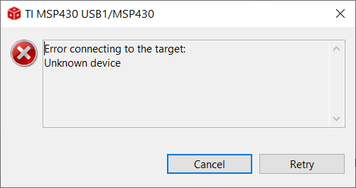

    噢、很高兴。  我放弃了大约十个循环、现在有一个可爱的砖:

    对于批量擦除或以其他方式恢复已死 EXP 板、有哪些选项?
    EXP 是否仅使用 BSL、或者是否可以使用 JTAG/SBW 重新开始?
    那么、我有一个死板。
    我又买了两个、所以没什么大不了的。
    但这让我担心在现场发生的同样事情。  如何批量擦除此器件并重新开始?
    如果我的最终设计在现场发生同样的情况、该怎么办?
    是否可以对 MSP 电路板进行解砖?  我能否通过 Spy-by-Wire 连接对其进行批量擦除?
    我会使用什么工具(例如 BSP Rocket)?
    AFAIK 有 SBW 连接、用于对 EXP 板上的 FET 主器件进行编程、因此应该可以通过另一个 SBW 主器件重新编程砖型 FET 主器件。 不知道任何 TI 文档是否涵盖了这一点、无论如何、这有助于...
    forum.43oh.com/.../
    不要在字段中使用任何更新。 使用可与设备正常运行的最后版本 PC 端和 EXP 固件、并禁用任何类型的更新(如果此选项不存在、请勿联机)。
