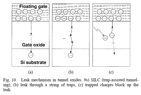

    我 下载了第一个参考、发现泄漏机制的描述是不同的。  不同的描述可能会导致相反的泄漏故障现象(逻辑1至0或逻辑0至1)。
    应用手册的描述如下。
    第1个参考的描述如下。

    到目前为止、我可以在这里评论、TI 应用手册中记录的泄漏路径是在建立此技术时观察到的路径、技术专家编写了此文档。
    尤其是隧道效应导致被擦除的电池(逻辑1在浮动栅极上具有正电荷)通过电子通过缺陷(隧道)移动到浮动栅极而缓慢降级到逻辑0的影响。 然而、多年来、该技术 得到了显著改进、以防止此类行为。 这已通过多种工艺和器件资质的验证。
