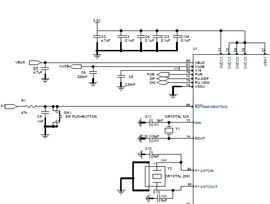

我设计了一个采用 msp430f5659的电路板。 在设计电路板时、我已注意到以下文档中所有与 USB 相关的建议。
http://www.ti.com/lit/an/slaa457b/slaa457b.pdf?&ts=1590070319075
我在 XT2端口中使用24M 晶体。 连接下面 MCU 和 USB 的原理图部分。 将电路板连接到系统时、未枚举 USB。
已尝试使用推荐的电容器更换晶体(20M、32M)、但问题仍然存在。
请提供建议。
    您好 Radhakrishnan、
    什么固件加载到 MCU 中?
    它是焊接到电路板上的新 IC。 首先、没有加载固件。
    连接到系统、但它未显示在设备管理器列表中。 我使用 MSP430 HID USB 应用程序首先读取 VID、PID。
    我已经读取了一些电压点、并且电压正常。 例如、VUSB、V1p8、DVCC、AVCC、VBUS 电压可以从开始。
    我计划通过 USB 对引导加载程序进行编程(使用 PUR 和 RSTB 引脚作为写入引导加载程序的信号)。
    XT2负载电容有一些问题、因为它没有振荡。 解决该问题的方法。
