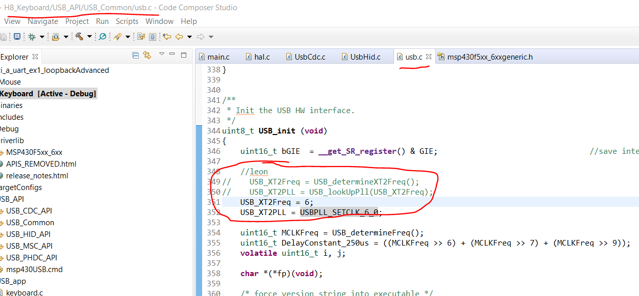

有一个应用使用 F5528作为 USB 键盘、在 F5529 EVM 中、默认晶体为8MHz、但在客户电路板中、由于他们有大量6MHz 晶体库存、他们计划在此应用中使用6MHz、我们更改了 MSPware 示例中的代码、如下所示。
而 Windows 报告无法在 USB 为插件时仿真 USB 设备。
我们检查了晶振、它运行良好、它是一个精确的6MHz 示波器捕获。
我是否需要修改此示例中的任何其他代码?
谢谢。
C:\ti\MSP430Ware_3_80_07_00\usblib430\MSP430_USB_Software\MSP430_USB_API\examples\HID_humanInterface\Traditional \H8_Keyboard

    原则上、6MHz 应该起作用、 但是、当然、您需要调整 USB 通信的 PLL 设置以实现48MHz 下所需的 PLL 操作、而另一方面、您必须保持 USB 上的响应时间要求、这意味着需要相应地调整状态机。 这可能非常复杂。 当违反时序时、USB 主器件将断开 USB 器件、并阻止其进一步通信。
    Peter
    尊敬的 Peter:
    此问题已修复、感谢您提供的信息、我更改了以下代码、现在可以正常工作。
    谢谢你。
