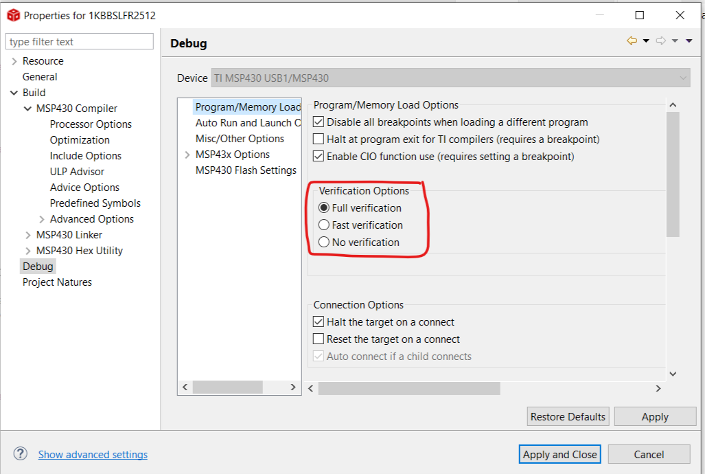

    除此之外、我还面临另一个问题、我的 MSP430 USB 调试接口给出了以下错误:
    MSP430:文件加载程序:验证失败:地址0x0D106处的值不匹配请验证目标存储器和存储器映射。
    MSP430:GEL:文件:C:\Users\admin\workspace_v10\Cap_32_30_5\Debug\Cap_32_30_5.out:发生数据验证错误、文件加载失败。
    经过5到6个随机操作后、程序 自动调试、而无需对代码进行任何更改。
    是的。 但它并不那么强大。
    尝试不使用验证、CCS 将首先从器件中读取代码、并将其与工作区中的现有工程进行比较。 您的 MCU 中的代码可能已更改。
    您好、伊斯天、
    我尝试了您建议的解决方案、但它不起作用。
    我还尝试了论坛中关于以下链接的建议解决方案、但它也不起作用。
    https://e2e.ti.com/support/microcontrollers/msp430/f/166/t/648591?CCS-MSP430FR5969-File-Loader-Data-verification-failed-Please-verify-target-memory-and-memory-map-
    那么、硬件方面是否可能存在问题?
    或使用 UNIFLASH 会有所帮助?
    我已检查 UNIFLASH、
    UNIFLASH 的所有选项都存在于 CCS 中、因此我想 UNIFLASH 几乎不会有任何用途。
    等待响应、无法进一步开发、因为由于存储器进入写保护模式、此时卡住。
    谢谢你。
    您可以尝试使用 uniflash 擦除整个主存储器和信息存储器。
