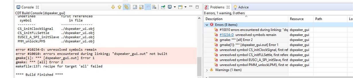

我正在尝试使用 MSP430ware driverlib。  MSP430ware 已成功下载至我的 PC。
在 CCS 论坛的帮助下、我完成了一些工作、并将路径添加到相应的 include 文件夹。
对 driverlib 中的例程的未解析引用导致生成失败。  driverlib 的路径已包含在链接器下。
我已附加项目 MSP430编译器下的 include 路径的快照、链接器选项中的路径引用以及失败的快照。
使用 MSP430ware 中包含的例程有哪些必要?
链接器包含的内容
和错误消息

    [引用 USER="Jan Hofland98]driverlib 中对例程的未解析引用导致生成失败。  driverlib 的路径已包含在链接器下。查看 msp430ware_3_80_09_03 driverlib 时、不会作为预编译的静态库提供。 相反、将 driverlib 示例导入到 CCS 中时、driverlib 源文件的整个列表会复制到项目中的 driverlib 子目录中。 这并不理想、因为:
    • 这意味着所有项目都有一个 driverlib 源文件的副本。
    • 如果您想更新项目以更新到不同版本的 msp430ware、则必须将源文件复制到项目中、而不仅仅是更改项目属性。
    避免将 driverlib 源文件复制到 CCS 工程中的一种方法是:
    1.为您的器件创建一个空 CCS 项目。
    2.在资源->链接的资源下添加两个路径变量:
    其中:
    • MSP430WARE_ROOT 是要用于 driverlib 的 msp430ware 版本的根目录。 在上面的示例中、MSP430ware 安装在 TI_products_DIR 中、即 Windows 下的 C:\ti 和 Linux 下的$home/ti。
    • MSP430WARE_DRIVERLIB 是包含器件系列的 driverlib 源文件的目录。
    3.在 CCS Project Explorer 中选择创建新的 driverlib 文件夹,然后选择高级“链接到备用位置(链接文件夹)”,将链接文件夹指定为 ${MSP430WARE_DRIVERLIB}
    这会添加指向 driverlib 源文件的链接、而不会将其实际复制到工程中。
    4.在 CCS Build -> MSP430 Compiler -> Include Options 下、将 ${MSP430WARE_DRIVERLIB}添加为包含项目:
    我附上了 MSP430FR4133的上述 CCS10示例。
    e2e.ti.com/.../MSP430FR4133_5F00_lcd_5F00_driverlib_5F00_linked_5F00_folder.zip
