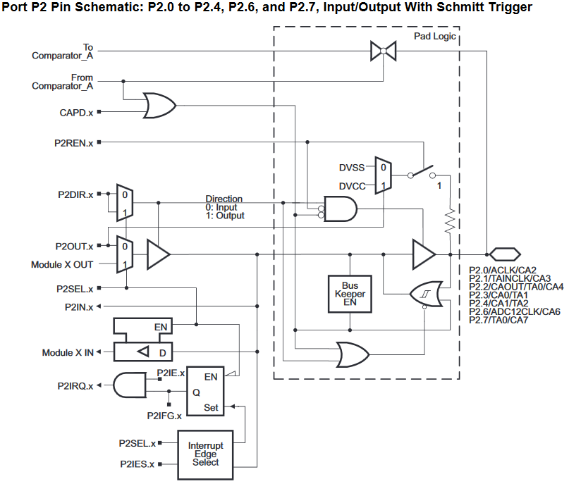

器件上电后、每个引脚在内部上拉/下拉电阻生效前的状态是什么?

    上电和复位后、释放端口引脚 Px.y 处于输入状态;因此显示高阻抗。
    对于每个端口引脚、数据表中显示了一个等效的原理图。
    正如您在上面看到的、这组引脚显示了一个称为"总线管理器"的小盒子。 这是一个极周的正反馈驱动器、可避免输入可能悬空并导致不必要的信号变化。 因此、不会看到高阻抗语句为1兆欧或以上、而是介于30千欧和300千欧之间。
    上拉和下拉由您的代码进行编程。   在 复位释放和 IO 设置之间、端口引脚处于输入状态、如上所述。
