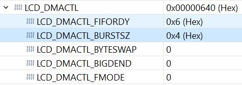

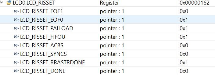

    尊敬的 James:
    请在编码运行时查看 LCD DMA 的寄存器电流值。
    如果您有任何建议、请随时告诉我。
    非常感谢。
    Janet
    Janet、您好!
    感谢您分享这些内容。 我看到 LCD_RISSET_FIFOU 设置为1。 根据 TRM、这意味着 LCD DMA 引擎无法跟上 LCD 消耗的数据速率。 该数据速率由 LCDCP 设置决定。 这可能是由于系统内存吞吐量问题或 LCDCP 设置不正确所致。 当发生此错误时、LCD 中断原始状态和置位寄存器(LCDRISSET)中的 FIFOU 位将置位。
    我看到 LCD_DMACTL_FIFORDY 设置为0x6 (512个字)、LCD_DMACTL_BURSTSZ 设置为0x4 (突发大小为16)。 这似乎是最大传输量、因此 LCD DMA 可能没有足够的时间在 LCD 数据速率的一个周期内传输所有数据。 尝试调整 LCDCP 设置。
