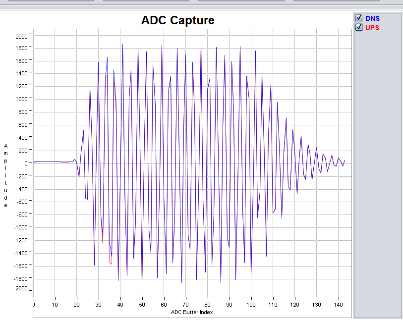

我有一个与 EVM 参考设计密切相关的定制板。 我正在尝试验证我们的定制板测量的流速值、但它与 EVM 的流速值不同。 在这两个上运行的代码是相同的-它是给定 MSP430FR6047_USS_Water 演示项目的修改版本。
我正在计算定点流速的整数值并打印到屏幕上。 输出似乎在+500和-500之间波动、并在装有传感器对的水箱被接线时出现反应。
在我的定制板上、这些值在短时间内似乎处于有效范围内、但随后会产生介于+-20、000之间的垃圾值。 这种好坏参半的模式仍然存在,从未纠正过。 当传感器看起来读数良好并且我对容器进行修整时、我能够强制值发生变化、但我并不是完全确定的。
我们的电路板之前不同于评估套件、因为我们为 USS 使用晶体而不是陶瓷谐振器、但我们后来修改了电路板以使用陶瓷谐振器。 与 EVM 相比、在我们的定制电路板上连接到传感器对的走线长度大约是该设计非常相似的迹线长度的8倍。
我们的硬件人员探测了传感器线路、它们又回来了、非常干净
设计中的这种更改是否需要更改代码配置才能实现类似的结果?
我们的定制板是否需要校准?
我们缺少什么?
    好的、这里有一些更多信息。  我们已将定制板连接到 USS GUI、并且能够生成以下 ADC 捕获:
    运行相同代码的 EVK 结果如下所示:
    相同的图像,以防它们不出现在上面(EVK,然后是定制板)
    似乎存在漫游 DC 偏移。 请注意、我们连接到传感器的迹线长度大约是 EVK 的8倍。 为了稳定直流偏置、我们在3.3V 电压电源上增加了一些大容量电容(运气不佳)。 我们还使用了一些软件配置参数:

    ADC 波形再次出现失真。
    我们认为这是一个直流偏置问题、但很难对其进行跟踪。 如果有任何帮助,将不胜感激。
    硬件问题。 我们已修改了设计、问题已得到解决。
