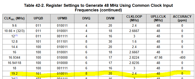

从用户指南中可以看到、通过 USB 编程时、BSL 将自动检测4M、8M、12M 和24M。
我想知道我是否为 XT2使用19.2M (见:表42-2)。 寄存器设置以使用通用时钟输入频率生成48MHz)、我是否仍然能够通过 USB 在新器件上对 BSL 进行编程。
请提供建议。
    您好、Radhakrishnan、
    如果我 正确阅读了用户指南中的表42.2、是的。
    您好、Radhakrishnan、
    是的、您的观察结果是正确的。 默认情况 下、片上 BSL 能够检测 XT2上是否存在四个频率:4MHz、8MHz、12MHz 或24MHz。由于它需要知道基准频率来配置 PLL。如果它找到其中一个、它会相应地对 PLL 进行编程。
    与您的情况一样,频率是不同的。 因此、必须在每个器件中修改和重新编程片上 BSL 代码。
    BSL 源代码作为应用手册"创建基于闪存的定制 BSL"的一部分提供
    请参阅 TI 应用报告"SLAA452" 、了解有关 MSP430TM MCU 的 USB 现场固件更新。

    我已尝试以下操作、但问题仍然存在。
    1. 在新部件中,USB 正在使用 XT2 24M 枚举,但不使用19.2M 或16M。
    2.保持 XT2 @ 24M 并为 XT2 19.2M 对部件进行编程。 将 XT2替换为19.2M、仍出现"USB Not Getting Recognized (USB 无法识别)"错误。
    无论如何、将晶振焊接到19.2M 后、USB 无法识别错误。
    是否可以用19.2M 或16M 枚举新器件并直接通过 USB 对 BSL 进行编程。
    请提供建议。
    您好、Radhakrishnan、
    是否设置了上表中所示的正确分频值?
    尊敬的 Dennis:
    是的、我正在正确设置它。 问题仍然存在。 正如我在上面所说的、我在这里有2个问题。
    1.只能使用4M、8M、12M 和24M 对全新的 MSP430 IC 进行编程。
    使用所需的 XT2晶振频率对引导加载程序进行编程后、我们可以用已编程的 XT2代替 XT2。
    以上陈述是否正确?
    TI 支持4种 XT2频率(出厂预加载) BSL。 您只能使用一个(从4个可用)、例如、12MHz 可替换为19.2MHz、而在进行此修改后、出厂 BSL 应与4、8、19.2和24MHz XT2配合使用。 可以在器件出厂二进制文件上完成修改、而不会与源代码混淆。 这里对此进行了说明...
