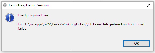

前言:我们需要使用 3英尺电缆对具有2线 JTAG 类型的 MSP430F2274MRHATEP 进行编程。 从数据表中可以看出、电缆限制为8英寸(20厘米)。 但是、由于许多原因、我们无法在电路附近对此进行编程。 我们是否有办法通过附加硬件或通过降低编程速度将 MSP430的编程电缆延长至3英尺?
已尝试解决方案:我们目前能够通过1英尺延长电缆进行编程、没有任何问题。 我们只需在其中添加一根3英尺长的延长电缆、就无法上传。 我们也尝试更改 TDIO 电容值。 我们将该值一直更改为2.2nF、甚至不幸运地将其删除。 另一个想法是在 TDO/TDI 和 TCK 信号线中添加一个缓冲器。 遗憾的是、我们意识到 TDO/TDI 线是双向的、我们的缓冲器无法支持这种线。
进一步分析:我们还分析了来自编程器和 TI FET 的信号。 从我们可以看到的情况来看、从 FET 直接发出的信号、电缆中间的信号以及短电缆末端的信号都是相同的。 添加扩展电缆后、我们会看到相同的信号、但这次无法上传。
实施更改:如果降低 Spy Bi-Wire 编程速度会扩展功能、如何实施此更改? 如果额外的硬件解决了额外的长度问题、则需要添加哪些内容

    我们使用的是 Code Composer。 我们已将 JTAG 编程速度从"中等"更改为"慢速"。 首先、我们通过短电缆上传了代码、然后上传成功。 然后我们添加了延长线并收到此错误消息。
    尝试使用低电容电缆。
    尝试在一端或两端添加22 Ω 串联电阻器。
    TDIO/CLK 的同轴电缆与屏蔽层接地、TDIO/CLK 同轴电缆两端的22 Ω 串联电阻的组合非常有效! 非常感谢您的帮助!
