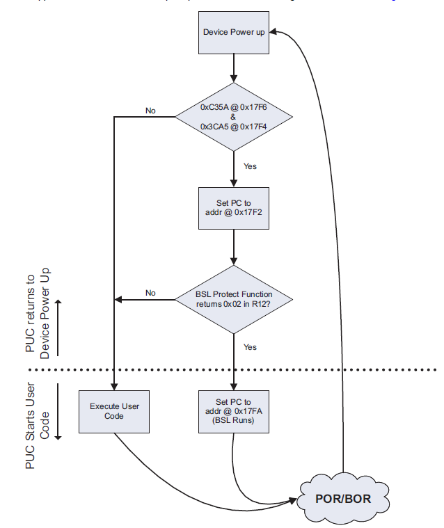

工具/软件:Code Composer Studio
我正在尝试根据   CCS 中的 MSPBSL_CustomBSL430 1_01_00_00源代码为 MSP430f6779a 器  件构建自定义引导加载程序(版本:7.4.0.00015)。 在 BSL430_Low_level_Init.asm 中,我对 BSL 保护功能进行了必要的修改,以根据引脚 P2.2将控制器切换到 BSL 模式(请确认我是否可以这样写)。 遗憾 的是、BSL 未按预期工作。此外、还注意到.JTAGLOCK_KEY 段未放置在输出文件中。
如需参考、请附加 zip 文件、其中包含 BSL430_Low_Level_Init.asm、BSL_lnk_msp430f6779a.cmd、output.map 和 output .txt 文件。 请帮助。
Sreenekanth MKe2e.ti.com/.../1401.BSL.zip

    我根据 P2.2检查您的 BSL 保护功能、它是否正确使用。 而.cmd 文件是正确的。
    您能给我更多 有关 MCU 运行情况的现象吗?

    加载 BSL 后、我加载了 LED 闪烁 PGM。 但在输入引脚(P2.2)的所有条件下、它将使程序闪烁(不保持在 BSL 中)。

    您可以从图片中看到、有两个分支、程序将跳转到用户代码。 即使 BSL 函数正常也是如此。 请先检查。

    BSL 代码保存区域为2K。 从.map 文件中、我们可以看到使用 CCS 编译的代码大小超过2K。 因此、当您下载用户代码时、如果您不更改.cmd 文件、它可能涵盖 BSL 代码的一部分。
    我建议您在调试时从存储器中查看以下三个方面:
    1.下载新代码时是否更改 BSL 代码。
    2. BSL 函数是否根据我们的应用手册跳转。
    3.用户代码是否涵盖 BSL 代码。
