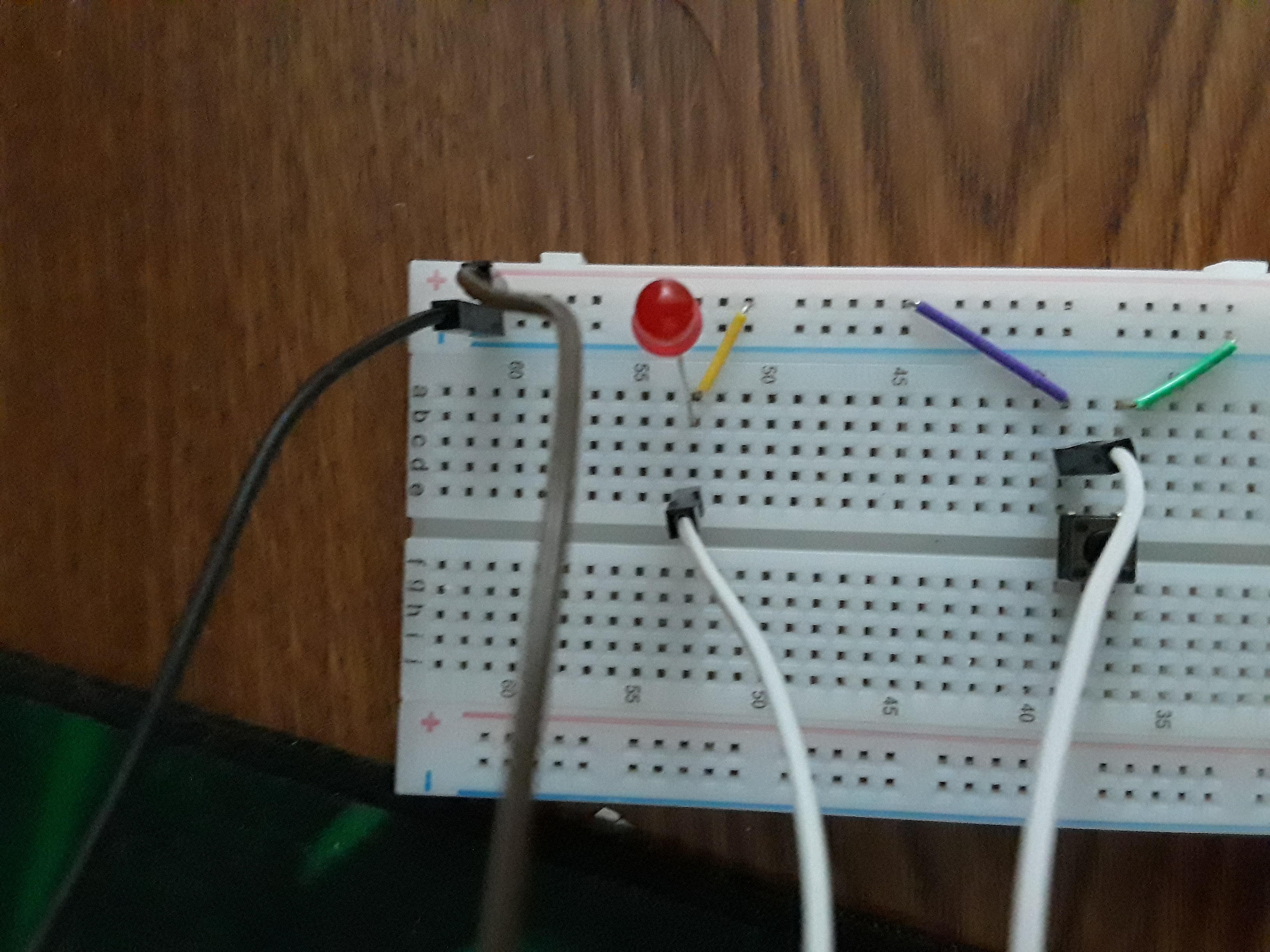

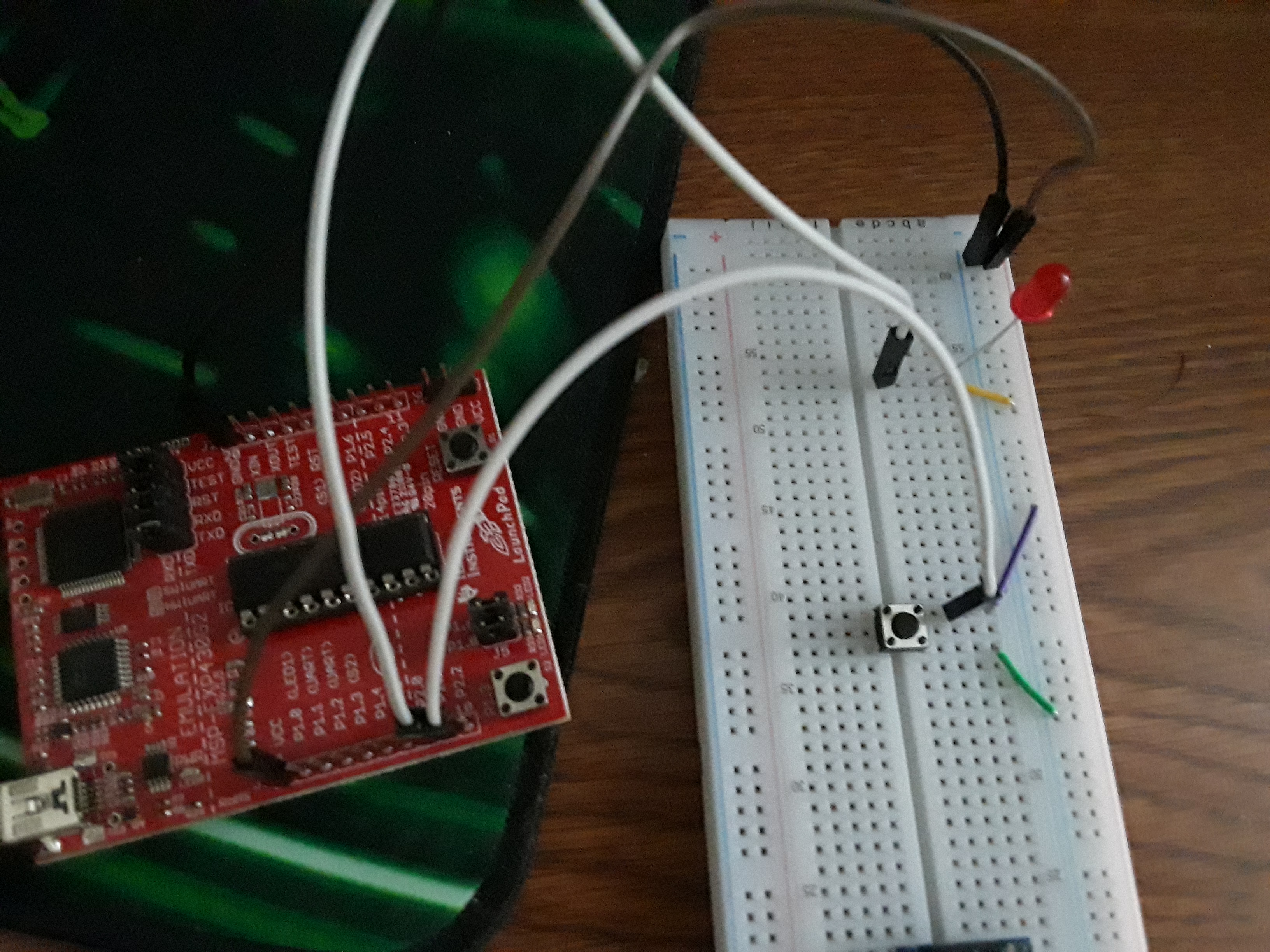

然而、所发生的情况是、当我按下按钮时、整个电路板将关闭、而不仅仅是 LED。  因此、当我按下试验电路板上的按钮时、该器件的作用就好像我刚刚从计算机上断开了器件的连接一样。  是否有人知道或能够看到为什么会发生这种情况?  感谢你能抽出时间

    这很奇怪。 您能否发布设置的图片或原理图以更好地了解您的实际操作、因为如果将引脚配置为输入、则将其拉低不应关闭整个器件。
      是的。  这里是几张不同角度的图片。  感谢你能抽出时间。
    好的、谢谢!
    首先、我看不到您是如何为电路板供电的、您是通过 USB 连接器来实现的吗?
    我不知道 LED 规格、但我建议使用串行电阻器来限制流经 LED 的电流、例如1k 或500ohm、请检查这是否有帮助。
    另一个要点是按钮、您是否在您按下它的板上的 DVCC 和 DVSS 之间执行一个快照。 紫色表示 DVCC、geen 表示 GND。 如果您按下按钮、则会短接 DVCC 和 DVSS、这将确保所有器件断电。 在这里、限制电流也很有用。
    是的、电源由 USB 连接器供电。 我在 LED 上添加了电阻器;我忘记了。 那是可行的。 它现在不会关闭、但现在它不会读取正在按下的按钮。

    如果没有原理图和了解连接、则很难对其进行调试。
    您是否正确启用了拉动功能? 那么、如果输入引脚处于高电平、您是否测量了该信号?
    如果是、请使用示波器控制按钮是否在按下该引脚后将其拉至真正低电平。 我假设您有一些连接问题。
    或者由于短暂的练习、器件可能会损坏。 因此,我建议:
    1.修复连接以防止短路(可能绘制原理图)
    2.取出新设备并重试
    是的、实际上是连接错误。  它现在是固定的。  感谢你的帮助。
