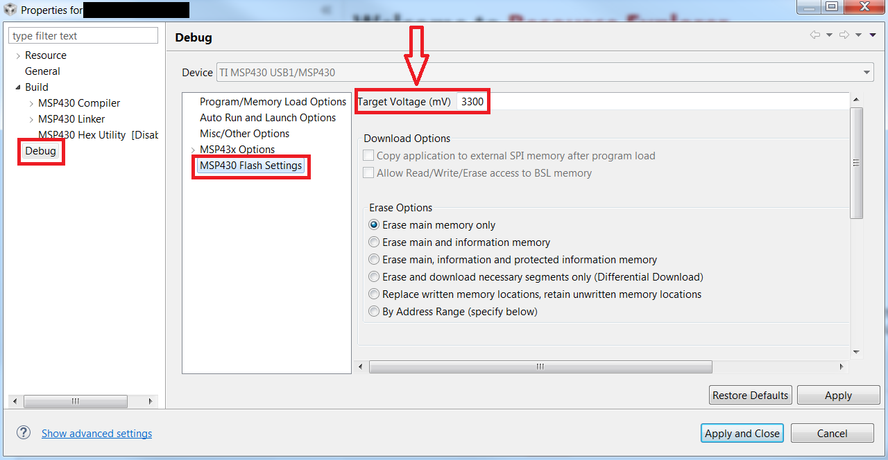

 是否可以在 MSP430FR2355 Launch Pad 中更改1.8[V]处的 IO 电压?
在原理图中,电源稳压器(MSP102)显示“软件控制的 DCDC 转换器”?
重新配置 过程是否在某个地方可用?
    在 CCS Project Explorer 中、右键点击工程、然后点击 Properties。 您可以按如下所示配置目标电压。
