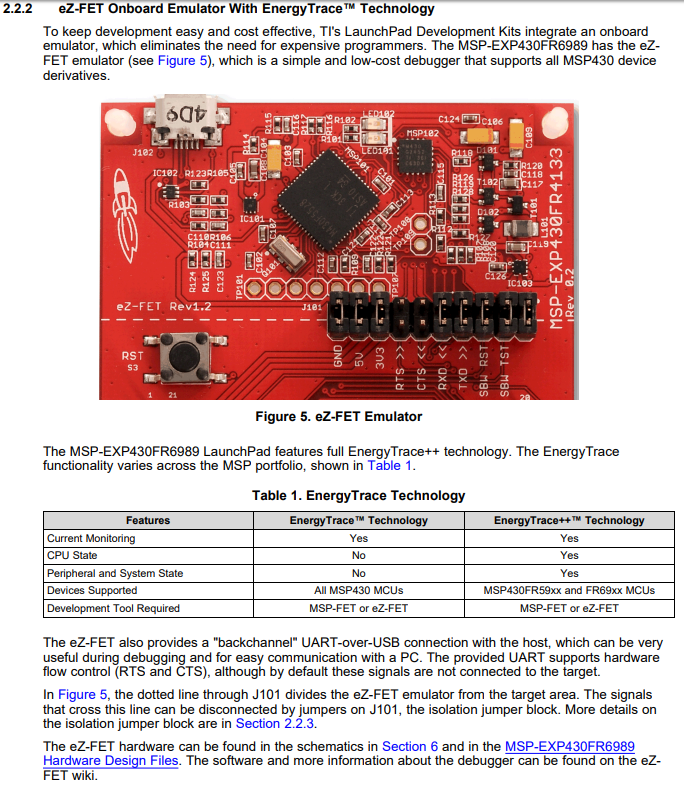

    你(们)好
    FTDI 是必须的吗? 您能否通过 eZ-FET 对其进行更改?
    我可以尝试。 如何获取 eZ-FET?
    任何 FRAM Launchpad 都将具有 eZ-FET。
